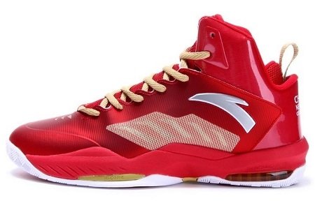

橡胶鞋底材料大概可分为天然橡胶或人工合成橡胶。天然橡胶的优点就在于它非常的柔软,弹性极佳,能适和于各种运动,但是缺点也是很明显的那就是很不耐磨。室内运动鞋多用天然橡胶、/span>
橡胶底篮球鞋
填料应用情况9/span>橡胶鞋底一般适应沉淀白炭黑作为填料(可起补强作用),有些配方需要添加小量的碳酸钙,以适当增强鞋底的耐磨性以及耐黄变性能、br/>事/font>?/font>PVC鞋底

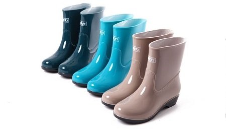

?/span>PVC为材质的有全塑凉鞋、高筒矿工鞋、雨鞋、拖鞋和鞋底等、/span>
PVC雨鞋
填料应用情况9/span>
一般添加轻钙,有部分配方添功/span>400~800目重钙,根据不同要求,用量在3-5%左右、br/>

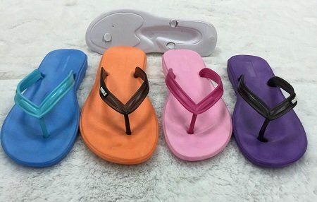

囚/font>?/font>EVA一次射出鞋应/span>
主要是运动鞋、休闲鞋、户外鞋、旅游鞋的中底,还有就是用量最大的轻质拖鞋、/span>
EVA一次出底型拖鞋
填料应用情况9/span>主要添加的填充料是滑石粉,添加量5-20%不等。中底对白度和滑石质量的要求比较高,拖鞋浅色的料对白度要求也较高,在90度以上,二氧化硅含量?/span>35-55%不等、/span>EVA底在重量上是材质最轻的一种。根据品质要求不同可添加800-3000目的粉体滑石粉作为填料、br/>亓/font>?/font>EVA片材大发泠/span>

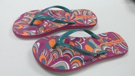

模板发泡整床成型,再根据需要裁切成厚薄不一的片材或者二次成型鞋底,在拖鞋和中底中都有的发泡材料、/span>
片材大发泡型人字拕br/>
填料应用情况9/span>大部分片材采?span style="word-break: break-all; font-family: Verdana, Arial; background: rgb(252, 252, 252);">添加325- 600目的重钙,要求高密度的会添加1250?/span>-2000目的重钙,部分配方要求片材表面平整度和弹性较高的,需要添功/span>600-800目的滑石粉,甚至?/span>1250目的滑石粉。部分特殊要求产品还会用到硫酸钡粉、br/>

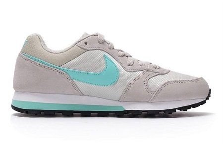

?/font>?/font>MD鞋底
MD大底是一种具有质轻、弹性及抗震性能好等特点的做鞋底的材料、/span>MD大底也叫PHYLON底,俗称飞龙,是一种做鞋底的材料,一般制鞋用的中底,用加热压缩的EVA发泡制成(属EVA二次高压成型品)。其特点质轻,弹性及抗震性能好,硬度是由发泡温度控制的、/span>
经典的MD中底鞋代?br/>
填料应用情况9/span>填料正常都是添加滑石粉,添加野/span>5-15%不等。一般质量要求会比较高,特别是白度和纯度、br/>七?/font>聚氨酯鞋应/span>

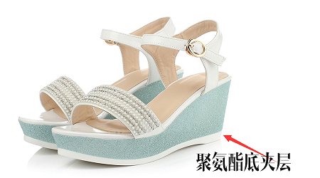

高分子聚氨酯鞋底,还有部分是用于鞋后跟中底夹层,质轻、耐磨,在鞋底材料上属于轻质且最贵的材料,一般不添加填充粉料。一般不添加填充粉料、/span>
聚氨酯底高档凉鞋
