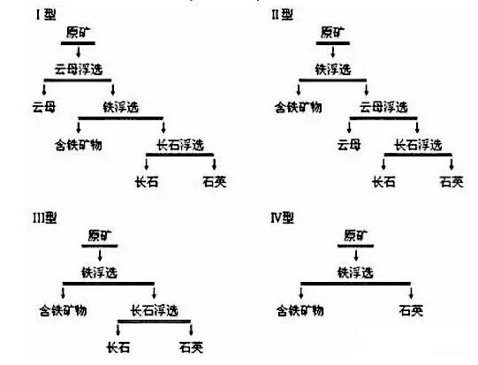

在石英砂浮选前,一般需要进行擦洗、脱泥、或用摇床、磁选等方法除去含铁的矿物,然后再进行浮选,浮选前先在浓矿浆中强力搅拌,以擦去石英表面的氧化铁薄膜,然后用脂肪酸类捕收剂浮去含铁矿物,槽内产品便是石英精矿、br/>
?)按浮含铁矿物、云母、长石的顺序进行(图Ⅱ型)。使用的捕收剂的顺序是磺化石油—胺—胺、/span> ?)先浮含铁矿物后浮长石,尾矿为石英精矿(图Ⅲ型)。它适用于云母含量少的石英砂、/span> ?)仅浮含铁矿物,所得尾矿为石英精矿(图Ⅳ型)。用妥尔油作捕收剂,用碳酸钠调整PH??,浮选含铁矿物后,尾矿就是石英。在原矿中没有云母及长石的情况下,或原矿含长石少,没有必要分离时,用这种简单的流程是有好处的、/span> ?)石英砂中含长石较多时,将矿浆的PH调整??用脂肪酸作捕收剂,浮选含铁矿物后,加氟氢酸和胺浮选长石,最后在矿浆PH??时,用胺作捕收剂浮选石英(图Ⅴ型)、/span> ?)将矿浆的PH调整??,用磺化石油进行铁矿物的浮选,然后在矿浆PH??时,用胺浮选石英(图Ⅵ型)。此方案适用于原料中没有长石,或其含量很少,没有必要分离的情况、/span> ?)用胺作捕收剂,混合浮选石英和长石,混合精矿分离时加氟氢酸和胺浮选长石,尾矿便是石英精矿(图Ⅶ型)、/span> ?)浮铁矿物后再进行长石和石英混合浮选。它适用于含铁高的石英砂(图Ⅷ型)、/span> |
