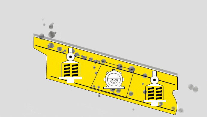

振动筛是常用的物料筛分设备,具有体积小,重量量轻、效率高、层次多等特点。在设备的使用过程中部分操作属于精细操作,难免会或多或少的出现一些小问题,例如振动筛不下料、不走料的故障发生、/span>
振动筛主要由筛箱、激振器、悬挂(或支承)装置及电动机等组成。电动机经三角皮带,带动激振器主轴回转,由于激振器上不平衡重物的离心惯性力作用,使筛箱获振动。支承装置主要会由弹性元件组成,如螺旋弹簧、板弹簧和橡胶弹簧、/span> 振动筛不下料原因 1.振动筛的筛箱在安装时要保持同水平面横向水平,若筛箱的横向水平没有达到平衡会使筛面产生一定程度的偏移,物料则无法进行直线流动:/span> 2.当筛箱的支撑弹簧刚性过大时,容易使物料受到过大的激振力作用,产生剧烈的振动,若支撑弹簧损坏也会造成物料受力不均产生流动异常:/span> 3.振动筛的筛网长时间使用破损后,会造成物料在筛面上无法正常流动:/span> 4.振动筛喂料不均匀时,物料无法受到均匀的激振力作用,因此也会导致直线振动筛筛面物料流动异常的现象、/span> 解决办法 1.对直线振动筛的横向水平面进行调整,保持筛箱水平; 2.选择具有一定韧性的支撑弹簧作为直线振动筛的支撑,避免由于刚性过大造成支撑弹簧损坏,对支撑弹簧进行调整,更换损坏的弹簧结构和破损的筛网:/span> 3.持物料均匀连续喂入,喂料不可过多过少导致筛箱负荷不平衡、/span> 了解设备常见故障现象和解决办法,做好日常维护保养,及时解决故障隐患,避免设备停机造成较大的损失、/span>
