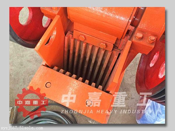

故障:飞轮旋转但动颚停止摆动 产生原因 1、推力板折断?、连杆损坏;3、弹簧断裂。排除方法:1、更换推力板?、修复连杆;3、更换弹簧、/p>
故障:齿板松动、产生金属撞击。产生原因:齿板固定螺钉或侧楔板松动或松动。排除方法:紧固或更换螺钉或侧楔板、/p>
故障:轴承温度过高。产生原因:1、润滑脂不足或脏污;2、轴承间隙不适合或轴承接触不好或轴承损坏。排除方法:1、加入新的润滑脂2、调整轴承松紧程度或修整轴承座瓦或更换轴承、/p>
故障:产品粒度变粗。产生原因:齿板下部显著磨损。排除方法:将齿板调头或调整排料口、/p>
故障:推力板支承垫产生撞击声 产生原因?、弹簧拉力不足;2、支承垫磨损或松 排除方法?、调整弹簧力或更换弹簧;2、紧固或修正支承座、/p>
故障:弹簧断裂。产生原因:调小排料口时未放松弹簧。排除方法:排料口在调小时首先放松弹簧,调整后适当地拧紧拉杆螺母、br style="text-align: left;"/>

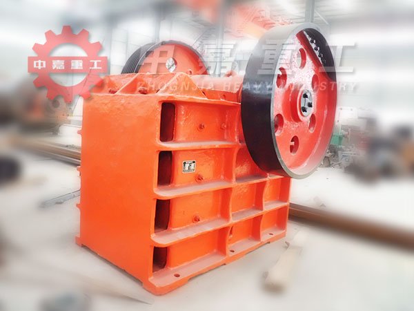

颚式破碎机机架严重跳动的原因与解决办法:
在颚式破碎机工作时发现机架严重跳动时应当首先停机检查一下几方面
1、地脚栓是否松动或断裁/p>
2、飞槽轮位置是否跑偏
3、主机基础固定是否稳固,有无隔振措於/p>
解决办法有一下几点:
如果地脚栓松动用扳手上紧螺栓就可以,如果脚栓断裂,需要更换新的螺栓、/p>
解决飞轮位置跑偏的办法是,拆下飞槽轮盖板,放松飞槽轮套紧螺栓,调整飞槽轮位置然后紧定飞槽轮涨紧套螺栓、/p>
如果由于主机不稳定造成颚式破碎机严重晃动,应当加固基础,在机器与地之间加枕木或者橡皮条?nbsp;

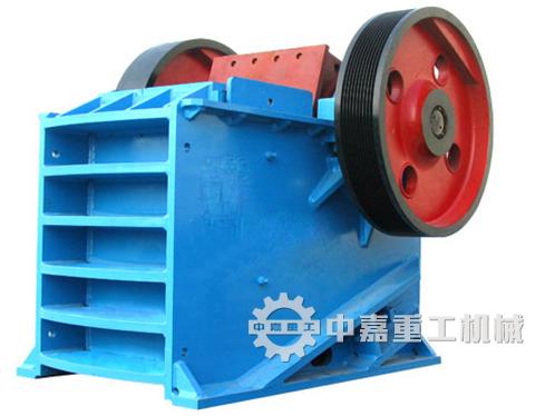

常用的颚式破碎机有双肘板的和单肘板的两种。前者在工作时动颚只作简单的圆弧摆动,故又称简单摆动颚式破碎机;后者在作圆弧摆动的同时还作上下运动。想要了解更多颚式破碎机的相关信息,欢迎致电?6-0371-66122087?8203670285
