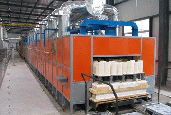

隧道窑是陶瓷生产中使用最普遍的窑型,其基本特征是窑体外形像一条隧道,其特点是连续性生产,产量高。一般隧道窑的工作系统包括排烟系统、冷却系统、助燃系统、气幕隔离系统和搅拌系统等。隧道窑包括四个部分:窑体、窑内输送设备、燃烧设备和通风设备、/span>
先进陶瓷隧道窐/span> 一?/span>隧道窑的结构
1?/span>窑墙,通常由三层组成,最里层是与高温接触的工作层,常用耐火材料砌筑。中间是保温层,由各种轻质保温材料构成。最外层是维护层,用建筑砖砌筑,用以保护轻质保温材料不损坏、/span> 2?/span>窑顶,是隧道窑窑体的重要组成部分,它对于窑的寿命有决定性影响。窑顶支撑在窑墙上,窑顶材料必须能长期承受高温的作用,且质量小、保温性能好,经久耐用。隧道窑的窑顶结构通常有三种形式拱顶、吊平顶和吊拱顶、/span> 3?/span>排烟系统结构,在烧成带产生的燃烧废气,经过预热带窑墙上的排烟口排出窑外,排烟口设在两侧窑墙上靠近窑车面处、/span> 4?/span>抽余热系统结构,在隧道窑冷却带,烧好的制品与窑尾进入的冷空气相遇进行热交换,被加热的空气一部分进入烧成带作为助燃气体,另一部分抽出进行余热利用,这是隧道窑余热利用的主要途径、/span> 5?/span>冷却送风方式及送风口设置,集中送风口可设在窑顶或窑尾的窑门上、/span> 6?/span>窑车及窑的密封结构,窑车是隧道窑的重要组成部分,它构成隧道窑的窑底。窑车和窑墙之间的接缝,是窑内和窑外互相漏气的主要通道、/span>
