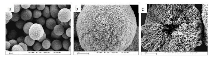

模板泔/p>
模板法主要分为软、硬模板法两种,在多孔碳酸钙的制备过程中主要以软模板法为主、/p>
软模板法制备的碳酸钙形貌特征国/p>

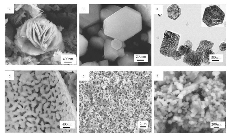

乳状液膜泔/p>
乳状液膜法是将两种互不相溶的溶剂在表面活性剂的作用下形成乳液,在微泡中经成核、聚结、团聚、热处理后得到纳米粒子、/p>
乳状液膜法制备的碳酸钙形貌特征图:采用季铵盐表面活性剂制备得到微乳液,并添加氯化镁得到文石晶型的碳酸钙,其结构外形如图?d)?e)所礹/p>
