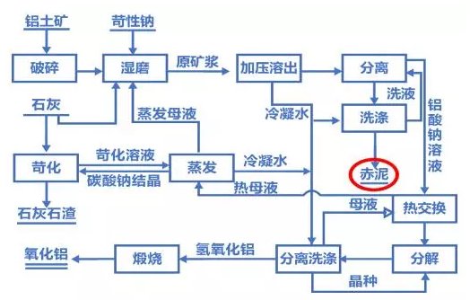

以上是近期被叫停的氧化铝项目,被叫停的原因很简单,即这些氧化铝项目会影响坏境。那么氧化铝生产过程中会产生哪些污染呢?
拜耳法生产氧化铝过稊/p>

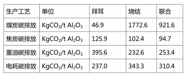

氧化铝生产的方法有拜耳法、烧结法、联合法等,但目?5%的氧化铝都采用拜耳法生产。由上图可以看出,氧化铝生产过程中最大的污染是赤泥。除了赤泥之外也有其他的污染、/p>
不同生产方法产生的污染物
一、什么是赤泥

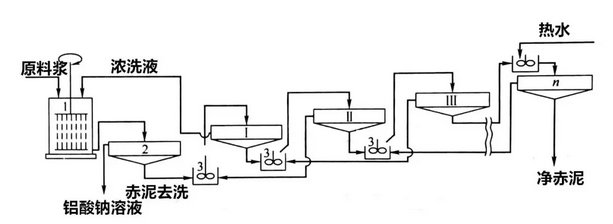

分离赤泥一般经过的以下步骤9/p>
赤泥浆液稀釉/p>
沉降分离
赤泥反向洗涤
粗液控制过滤
赤泥连续反向洗涤原则流程国/p>
1—溶出浆液稀释搅拌槽?—铝酸盐溶液与赤泥分离沉降槽?—混合槽
Ⅰ、Ⅱ、Ⅲ、n……—洗涤沉降槽

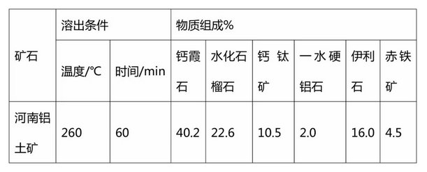

拜耳法铝土矿溶出赤泥矿物组戏/p>
在拜耳法生产氧化铝的过程中,有的溶出后赤泥中含有大于150?m的粗颗粒称为砂。为了避免大颗粒赤泥在沉降槽、过滤机和管道中沉淀造成堵塞,破坏赤泥分离洗涤系统的正常操作,影响设备的作业率和产能,同时亦可减轻沉降槽的负荷。需要采用除砂工艺、/p>

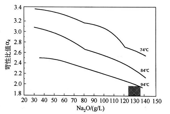

3、稀释浆液的温度
稀释浆液温度升高,其黏度和密度下降,因而赤泥沉降速率加快。浆料稀释时的温度在很大程度上影响铝酸钠溶液的稳定性,从而引起赤泥中氧化铝损失量的变化。由下图可知,为使较低浓度及低苛性比值的铝酸钠溶液在稀释后保持其稳定性,必须将溶液温度提高到94℃以上、/p>
