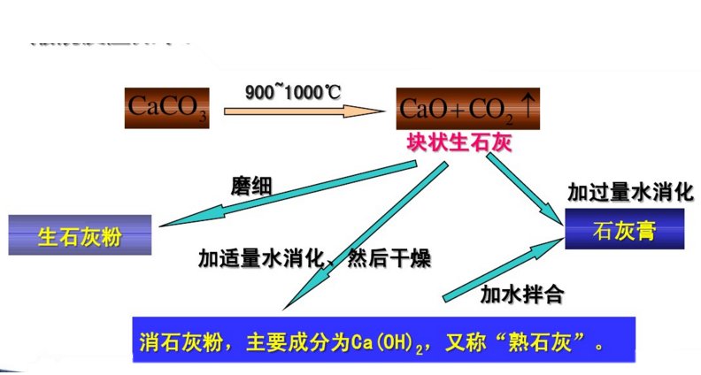

中国粉体网讯石灰石的主要成分是碳酸钙,经过煅烧制成生石灰可用于制备电石、灰钙粉、石灰膏、轻质碳酸钙、纳米碳酸钙等产品,是重要的工业原料。煅烧是石灰石生产中很关键的一道工序,煅烧的好坏对后续产品的质量影响很大。因此,研究石灰石煅烧过程中的影响因素对提高产品的质量有重要意义、/p>
煅烧原理 石灰石是碳酸盐矿物,经过一定温度的煅烧,碳酸钙、碳酸镁等被分解,放出二氧化碳(CO2),煅烧后的石灰石主要成分是氧化钙,反应方程式为9/p>

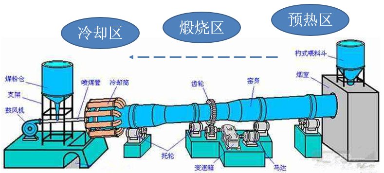

石灰石的煅烧一般在石灰窑中进行。石灰石的煅烧是一系列的物理变化与化学变化反应的过程,根据这些变化将石灰石在窑内煅烧分为三个区段:

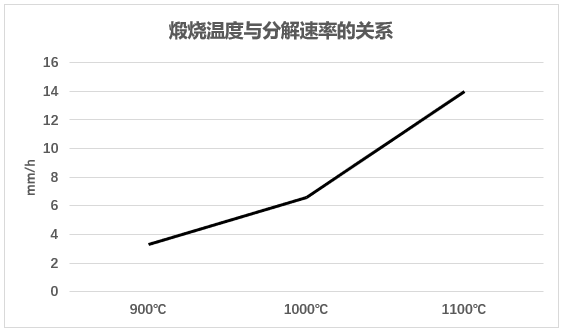

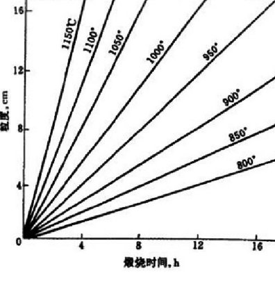

煅烧的影响因紟/strong> 石灰石在立窑中的一系列物理变化和化学变化是复杂的,在实际操作中,想要更好的控制石灰石在立窑中的煅烧,实现优质高产稳定低消耗,就要从以下几个方面进行严格控制、/p> 1.石灰石煅烧温?/strong> 石灰石煅烧速度与温度有极大关系。在常压下,石灰石的分解温度?98℃,当温度大?25℃之后才迅速分解。当煅烧温度?00℃时,石灰石分解速度?.3mm/h?000℃为6.6mm/h 1100℃为14mm/h。由此可见,提高煅烧温度,可以加速石灰石的分解。但是当煅烧温度大于1100℃时,容易出现过烧,石灰晶粒迅速增大、石灰活性变差、消化时间增长,产品质量降低。因此,在实际生产中煅烧温度应控制在1050℃左右、/p>

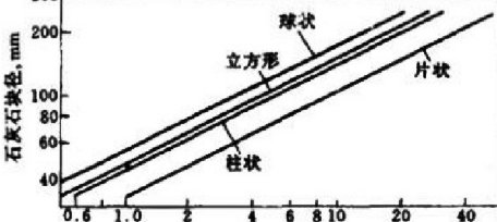

除此以外,石灰石粒度的均匀性影响着石灰石的煅烧质量。若石灰石粒度差别较大,按大粒径进行煅烧则小粒径会出现过烧;按小粒径进行煅烧则大粒径会出现生烧;按中粒径进行煅烧,可能同时出现生烧和过烧、/p> 此外,石灰石的粒形对煅烧也有影响。一般来讲,片状和柱状不如球形和立方形的。因此在对石灰石进行预处理时,粒度最好控制在75-150mm,形状接近球形或立方形、/p>
