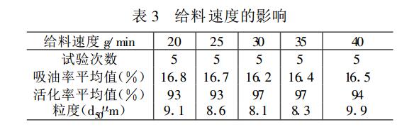

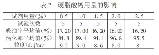

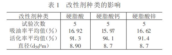

在分析了工艺机理之后,王林江又讨论了一体化工艺过程中影响粉碎与改性效果的几个因素。通过试验分别考察了改性剂种类、改性剂用量对粉碎与改性效果的影响以及给料速度、给料粒度对改性效果的影响、br/>

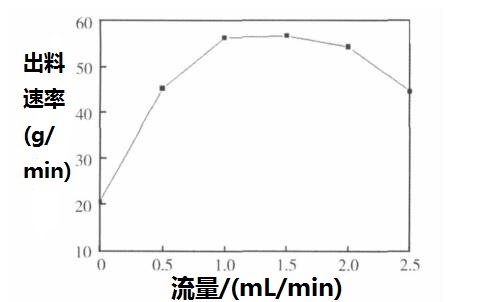

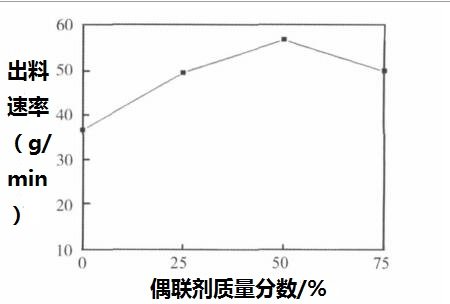

蔡楚江等通过实验研究了重质碳酸钙颗粒在气流粉碎与表面改性处理一体化工艺过程中改性剂溶液流量、改性剂溶液浓度及粉碎气流温度对重质碳酸钙颗粒性质的影响,并同时研究这些参数对重质碳酸钙粉碎出料速率的影响、br/>

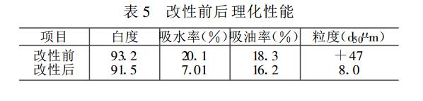

改性效果采用活化率和吸油率两项指标评价,活化率越高、吸油率越低,改性效果越好。粉碎效果用产品粒度评价,用激光粒度仪测定。采用气流粉碎机超细与改性一体化工艺处理后的产品性能发生了很大变化。产品粒?d50)?.0μm,吸油率16.20%,二十天吸水率为7.01%,产品白度略有下降,但不影响其应用。重质碳酸钙已由亲水性填料转变为亲油疏水性填料、br/>

蔡楚江等通过碳酸钙一体化试验得出结论,在气流粉碎的同时进行表面改性处理,可以提高超细重钙粉的出料速率,当粉碎气流温度?0℃,改性剂溶液中偶联剂的质量分数为50%,改性剂溶液流量?.5mL/min时,重钙颗粒的粉碎出料速率?1.0g/min提高?6.7g/min,出料速率提高?70%。一体化工艺可提高生产效率并降低成本、br/>
