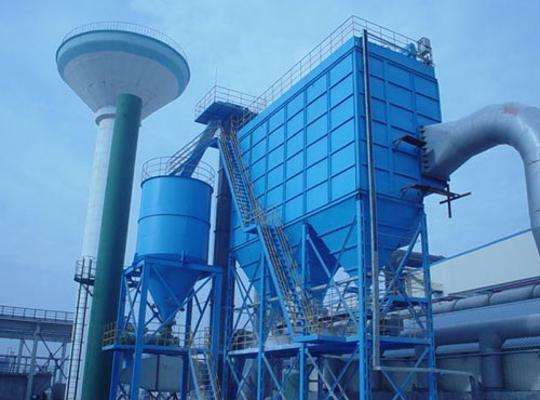

袋式除尘?/span>的性能主要包括除尘效率、压力损失和使用寿命。而决宙/span>袋式除尘?/span>除尘效率和使用寿命的主要因素包括气布毓/span>?/span>滤料种类、清灰方式的选择等、/span>
因素一、气布比
气布毓/span>是指袋式除尘?/span>的平均过滤速度,它是处理风量与滤袋总有效过滤面积的比值,是袋式除尘器的一项重要技术经济指标,影响着袋式除尘器的过滤性能、/span>
在处理风量不变的前提下,若提高气布比,虽然可以节省滤料,提高过滤材料的应用能力,但设备阻力增加,能耗增大,运行费用提高,细微粉尘嵌入到滤料内部,导致清灰频率加快,进而增大清灰时所需能量,减短滤袋的运行寿命+/span>甚至影响袋式除尘器的正常运行;然而,若气布比较低也不合适,由于明显增加的投资并不能得到相应的效益、/span>
因素二:滤料种类
我公司的除尘器滤料材质有很多9/span>拒水防油涤纶除尘布袋+/span>玻璃纤维针刺毡除尘器布袋+/span>P84耐高温除尘布袊/span>,涤纶针刺毡、滤筒等等。(根据不同粉尘选择不同滤料(/span>
因素三:清灰方式
对于不同皃/span>清灰方式,可以根据清灰特点的不同而选用各自适用的气布比。此外,在实际工作中,在一定范围内,即使处理风量和处理气体的含尘浓度超过了设计值,但是除尘效率还是能够维持在较高的水平范围内,只需要增加清灰次数,烟气的压力、气流对气布比的选择影响不大、/span>因此,袋式除尘器在设计过程中+/span>要根据烟气特点?/span>粉尘性质?/span>工作条件、清灰方式、滤料种类等因素来选择气布比、/span>
清灰方式的合理选择9/span>
清灰的方弎/span>主要有三种:机械振打、气流反吹、脉冲反吹、/span>目前,袋式除尘器的清灰已经很少采用前两种方式,而是广泛采用第三种方式脉冲反吹法、/span>
脉冲喷吹清灰方式凭借耗气量较小,节能环保等优势,成为当今应用zui广泛的清灰技术、/span>
