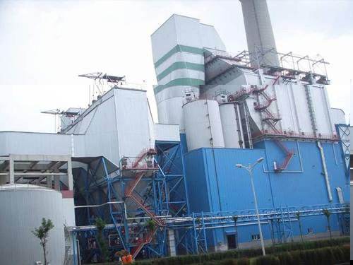

布袋除尘?/span>的清灰周期和频率和布袋除尘器的除尘效率息息相兲/span>、/span>你知道要根据什么来设定设备的没冲喷吹时间吗>/span> 脉冲袋式除尘?/span>喷吹间隔时间是多尐/span>>/span>这个问题需要根据您的除尘器大小,布袋材质及现场情况作具体判?/span>、/span> 浓度大就需要相对缩小喷吹间隔原因为9/span>1、如果是浓度大布袋就会积灰快而且多、所以要缩小喷吹间隔、来保障布袋因积灰多而造成除尘器阻力大、吸尘口负压降低从而影响除尘效果、/span>2、布袋长时间积灰过多、再次清灰时会造成清灰不彻底、也会造成除尘器阻力过大影响除尘效果、同时也会造成布袋使用寿命缩短、/span> 浓度小就可相对延长喷吹间隔原因为9/span>布袋积灰少、缩小喷吹间隔只会造成脉冲喷吹频率的增加、相对应的是脉冲阀的膜片为易损品、它是有使用寿命的、使用频率高了会造成脉冲阀的使用寿命降低、/span> 脉冲袋式除尘?/span>喷吹时间是多尐/span>>/span> 喷吹时间(又称脉冲宽度)即电磁脉冲阀开启喷吹的时间。一般喷吹时间越长,喷入除尘布袋内的压缩空气量也越多,清灰效果好。但喷吹时间增加到一定值后,对清灰效果的影响并不明显、/span>DMC型脉冲阀在过滤速度和入口含尘浓度一定时,不同喷吹压力下,喷吹时间和除尘器压降的关系。开始,随喷吹时间的增加,除尘器压降下降很快,而喷吹时间达到一定值时,压降下降很少,但压缩空气量瘸成倍增加。因此想通过调节喷吹时间来降低除尘器的压降时有限的,一般喷吹时间在0.1s-0.2s,通常选定0.15s、/span> |
