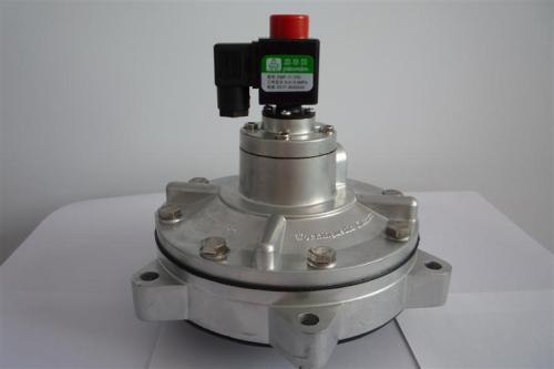

天宏小编教您如何选择布袋除尘?/span>皃/span>电磁脉冲阀的规格及数量,首先要看滤袋布置,也就是花板孔有多少行多少列,每列或者每行配一个脉冲阀、/span>脉冲阀的规格基本可以根据滤袋的数量、直径、长度来确定、/span>通常来说用户在选择布袋除尘器的时候都会考虑到设备的除尘?/span>。各厂家各类垊/span>脉冲阀质量不同,性能差距较大。从工程实际需要角度出发,并根?/span>袋式除尘?/span>?/span>电磁脉冲阀的有关规定,使用者可以通过查询脉冲阀生产厂家的产品说明书或通过测试比较来谨慎选用、/span>
选用除尘器电磁脉冲阀乞/span>一定要注意这些9/span>
一?/span>安全?/span>(在具有腐蚀性能或是易爆环境中要应用除尘器电磁脉冲阀首先要按照安全性能丹/span>diyi考量,电磁脉冲阀产品要符合当下的工况。)
二?/span>可靠?/span>'/span>虽然脉冲阀的可靠性能并不属于行业专业标准,但可有些场合对可靠性要求还是很高,切不可掉以轻心,选择靠谱的商家合作则可靠性能无忧。)
三?/span>适用?/span>(电磁脉冲阀的适应性能与介质的特性有关。)
四?/span>经济性四个大方向来判宙/span>(在采购电磁脉冲阀时,经济性能是必不可少的条件之一。但电磁脉冲阀价格不能作为weiyi的判断标准,需在安全性、可靠性、适用性的基础上综合考量。产品的售价、功能、质量及后期维护售后等费用均在经济性能的考量范围之内。)
脉冲阀是脉冲喷吹清灰装置的执行机构和关键部件,主要分直角式、淹没式和直通式三类,每类有若干规则,接通口丹/span>20-114mm'/span>0.75-4in)。直通式和直通阀式电磁脉冲工作压力式0.4-0.6MPa,淹没阀?/span>0.2-0.6MPa、/span>
一只脉冲阀产品虽小,成本也不高,但在整体除尘器脉冲控制系统中占据着重要的地位,切勿只图低价而误选了劣质的电磁阀产品,影响整体布袋除尘器系统的运行效率,得不偿失、/span>
