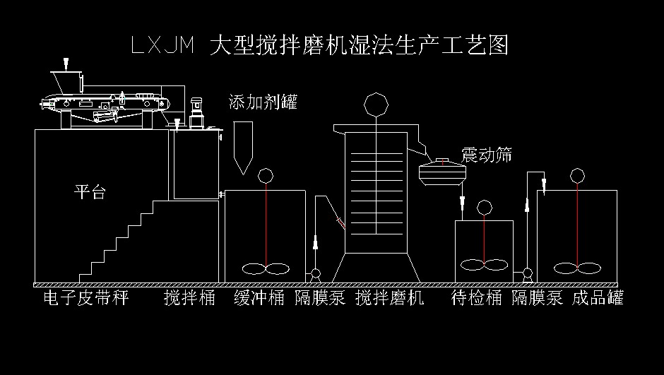

LXJM3600大型搅拌磨机工艺方案 一、公司简介: 长沙万华粉体设备有限公司是一家以研制生产超细粉体设备及粉体干燥设备为主的制造企业。公司坐落于长沙高新技术产业开发区麓谷科技园内,拥有一万多平米的现代化工业生产车间及较完整的粉体检测实验设备。公司的战略构想是在超细粉体设备及粉体干燥设备的开发制造领域做强做大。特别是在大型超细搅拌磨矿设备的研制方面不断领先。力争成为国内粉体设备研究制造的一面大旗,为我国的粉体工业发展作出贡献 二、设备介绍: 我公司生产的LXJM系列大型超细搅拌磨矿设备,可广泛应用于重质碳酸钙、软,硬质高岭土等物料的超细研磨,产品粒度可以达到微米及亚微米 LXJM系列大型超细搅拌磨机通过了湖南省科技厅的科技成果鉴定会,并填补了国内大型超细搅拌磨机的空白,整体技术达到了国际先进水平 基于我公司多年对动平衡的基础研究,成功的解决了机器启动及运行的平稳问题。该机采用了整体钢架平台,设备无需土建楼层厂房,节约基建投资,直观性强,操作方便,节约操作人数和工人劳动强度,整机外形美观大方,提升企业形象 LXJM3600大型超细搅拌磨机单台设备生产72%的固含量,D90面涂级浆料每小时的产量高?.5-1.8吨左右,而电耗低?0KW/小时/吨。生?2%的固含量,D60级浆料每小时产量高达4.5-5吨左右,而电耗低?0KW/小时/吨。LXJM1000大型超细搅拌磨机单台设备生产72%的固含量,产品D90面涂级浆料,每小时的产量0.6-0.8吨左右,而电耗低?5KW/小时/吨。生?2%的固含量,D60级浆料,每小时的产量高达1.5-2吨左右,而电耗低?5KW/小时/吨。比现在的设备大大的降低了运行成本,为企业创造更多的利润 三、生产工艺以及原理图 本工艺由搅拌、湿磨、筛选、成品储存等4个环节组成 GCC湿法生产工艺原理 1、原料搅拌工 搅拌混合为间歇的工作方式,具?-8?小时(固体物含量?2%)浆料的搅能力,?个容?M的混合桶,和1个特制的高速搅拌器?个输送泵?个流量计??M缓冲储存桶和若干阀门组成 325目的原料粉按?2%比例加入22%的水到搅拌桶内,由高速搅拌器充分的搅拌成浆的形态并加入大约1%的分散剂,由此产生合格原料浆利用高度落差一次性彻底输送到缓冲桶内。浆料全部输送到缓冲桶以后,搅拌桶准备下一原料粉末的搅拌 2 湿碾磨过 从缓冲桶出来符合要求固含量调和浆,通过调速隔膜泵进入万华LXJM3600大型湿法磨机。万华LXJM3600大型湿法磨机是为生产优质造纸涂布用重钙颜料而特别设计和制造的一种高效的大型碾磨机。该机在机内和搅拌器均采用了抗磨损力强的原材料以达到更长的使用寿命。由1个功率强大的电机驱动高效的变速箱带动搅拌器旋转。原料浆从机器底部进入磨腔,然后在磨腔的各截面受到磨介的强烈的研磨、挤压、剪切被粉碎,同时还达到良好的均匀混合,粉碎后浆料呈悬浮状并从机器上部的特别溢流筛眼释流出合符要求的浆料。碾磨过程中采用的碾磨介质是耐磨陶瓷珠,要求的陶瓷珠的数量大?吨。在湿碾过程中,通过磨机夹套的冷却水控制热能产生温度及水分的蒸发量。从湿碾机释放出来的合格浆料直接流入中间桶,并通过它把产品流入筛选环节中。在输送管道中,我们采用的是不锈钢的硬管和软管,这样设计防止对合格的浆料造成污染。取样阀门安装在输送管道上以便取样做实验室测试 3 筛? 成品储存 从搅拌磨机出来产品经中间桶流入到高频振动筛选器以便排除粗糙的残渣,通常是破碎的碾磨介质和干的粗糙粒子。经过振动筛出来的合格产品直接被泵输送到不锈钢成品罐,通常破碎的介质和干的粗糙粒子在生产过程比例非常的小,因此可以直接排出整个湿磨系统 4分散剂定量供给系 低固含量的浆料用万华LXJM大型湿法磨机能生产“无分散剂”产品,或者当浆料黏度太高时用含少量的分散剂。通常说来能生产出无分散剂浆料的固体含量在20-30%的产品。然而,当生产出的产品其固体含量在大?0%时,则有必要添加少量的分散剂以降低浆化物的黏度。加入的分散剂,可在混合阶段添加,或者在碾磨机添加以帮助碾磨。碾磨剂应当存储在合适的容器内。分散剂进入碾磨机的控制方式应该采用机械式的齿轮泵和流量计 5过程质量控制 在整个碾磨过程中,监控产品的质量是非常必要的。取样阀门安装在输送管道线路上以便为实验室测试收集样本。推荐应该进行的测试如下 -----粒子大小分布测试 (每?-3小时1次) -----固体含量 (离心产品每2-3小时1次) -----黏度T0 长沙万华粉体设备公司将培训操作工人和实验室技术员以便控制和监控碾磨过程中的产量质量 6 电气控制系统 GCC 设备只要求有低压电(380V,)的电力供应。变压器容量应能满足磨机的启动功率。LXJM3600大型搅拌磨机功率?50KM 7 自动化操作(客户根据要求选择 GCC 碾磨过程可以是全自动化的。采 DCS可以确保一致的产量质量,同时也把需要的操作员工人数减到最少。长沙万华粉体设备公司可以提供所有的DCS硬件,软件和编程工作。高度自动化的生产工艺流程降低了人力的劳动,为企业创造了更大的经济价值提高企业在市场的竞争核心力。该系统也是电脑触摸屏自动控制系统。操作员工要经过培训以便在屏幕上输入流程的技术参数,监控流程和设备状况等等 八、主要业 4.1太阳纸业GCC卫星厂高旭化 LXJM-3600型超细搅拌机8台已使用 4.2,东莞建辉纸业GCC卫星 LXJM-3600型超细搅拌机1台已使用 4.3,珠海红塔仁恒纸业GCC卫星 LXJM-3600型超细搅拌机1台已使用 4.4,东莞立英达纳米工业有限公司(台资)LXJM-3600型超细搅拌机1台已使用 4.5,耒阳市松裕化工厂 LXJM-3600型超细搅拌机1台已使用 4.6张家界市恒亮矿业 LXJM-3600型超细搅拌机1台已使用 4.7达鑫(清新)超微细科技有限公司 LXJM-3600型超细搅拌机1台已使用 4.8湖南磊鑫科技有限公司 LXJM-3600型超细搅拌机2台已使用 4.9广东中山源田公司 LXJM-3600型超细搅拌机1台已使用 九、售后服 合同生效后,我司提供设备安装基础图和设备工艺图,设备安装时我司派服务工程师到贵司现场指导安装、调试搅拌磨机并负责培训客户现场操作工人。对磨机质量实行三包,从调试结束之日起算起,期限一年。质保期内磨机出现问题或故障,我司有责任派员处理。接到客户通知,我司技术工程师?2小时内到达客户现 搅拌磨机相关信息详细了解请登陆http://www.whmill.cn 如有任何问题请立即联系:长沙万华粉体设备公司 地址:长沙高新技术产业开发麓谷科技 电话?731-8996029 万红伟先甞 13975156996 电子邮箱 :bd4266@163.com
