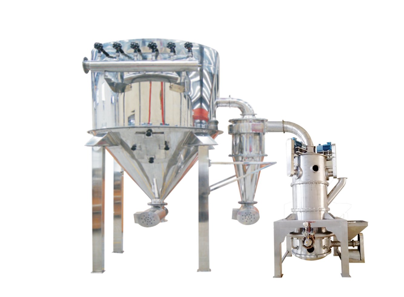

鉴于超细药物的粒度微细化、品质高纯化等特点,适于药物超细粉碎的机械主要有:机械冲击式粉碎机、球磨机、振动磨、搅拌磨、双向旋转球磨机、气流粉碎机等,本文主要介绍气流粉碎机、/p>
一、气流粉碎机在药物粉体制备中的工作原琅/p>
气流粉碎机是将压缩空气或惰性气体经喷管加速后,利用高速弹性流体(300~500m/s)或过热蒸汽?00~400℃)的能量,使颗粒之间、气体与颗粒之间、颗粒与器壁及其他部件之间相互产生强烈的冲击、剪切、碰撞、摩擦等作用,同时,在气流旋转离心力的作用下或与分级机联合作用,使粗细颗粒分级而实现超细粉碎的设备。气流粉碎机作为药物粉体的一种常用制备方式,适用于抗生素、酶、低熔点和其他热敏性药物粉碎、/p>
