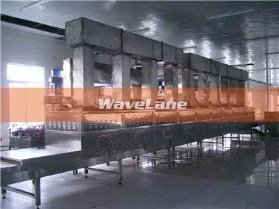

微波干燥
微波干燥是微波通过与产品直接相互作用将电磁能在瞬间转化为热能,实现对产品的快速脱水干燥的过程。微波是频率?00MHz~300GHz的电磁波,被加热介质物料中的水分子是极性分子,在快速变化的高频电磁场作用下,其极性取向将随着外电场的变化而变化,造成分子的运动和相互磨擦效应。此时微波场的场能转化为介质内的热能,使物料温度升高,产生热化和膨化等一系列物化过程而达到微波加热干燥的目的。微波干燥具有加热迅速、加热均匀、节能环保、工艺先进、易控制等特点、br/>
微波干燥设备

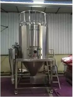

喷雾干燥
喷雾干燥(Spray Drying,又称喷雾造粒)是通过机械作用,将需要干燥的物料以流态化形式处理,分散开形成雾气一般的微粒,瞬间除去大部分的水分,使物料固体干燥成形状规则的球状粉末、br/>
特种陶瓷的生产中应用喷雾干燥工艺能够避免各组分的沉降分离和再团聚现象,保持了料浆的均匀性;料浆干燥速度快,雾化均匀,且雾化后的表面积增加,得到的颗粒一般为球状,粒度分布均匀;操作控制方便且简单稳定,易实现自动化,效率显著提高。但对过程控制和操作条件有较高的要求,设备投资大,能耗高,还需要收集颗粒和处理废气、br/>
高速离心喷雾干燥机
来源:常州市普兰达干燥设备有限公号/p>
