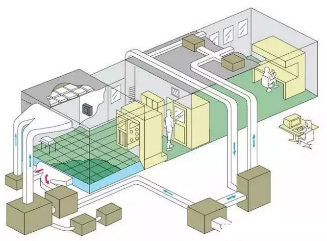

在一定空间范围内,将空气中的微粒子、有害空气、细菌等污染物排除,并将室内温度、洁净度、压力、气流速度与气流分布、噪音振动及照明、静电控制在某一需求范围内的工程学科。气流→初效净化→加湿段→加热段→表冷段→中效净化→风机送风→管道→高效净化风口→吹入房间→带走尘埃细菌等颗粒→回风百叶窗→初效净化重复以上过程,即可达到净化目的,即为净化空间、/span>
乱流洁净室的主要特点是从来流到出流(从送风口到回风口)之间气流的流通截面是变化的,洁净室截面比送风口截面大得多,因而不能在全室截面或者在全室工作区截面形成匀速气流。所以,送风口以后的流线彼此有很大或者越来越大的夹角,曲率半径很小,气流在室内不可能以单一方向流动,将会彼此撞击,将有回流、旋涡产生。这就决定乱流洁净室的流态实质是:突变流;非均匀流、/span>
所以,概括地说,乱流洁净室的作用原理是:当一股干净气流从送风口送入室内时,迅速向四周扩散、混合,同时把差不多同样数量的气流从回风口排走,这股干净气流稀释着室内污染的空气,把原来含尘浓度很高的室内空气冲淡了,一直达到平衡。所以气流扩散得越快,越均匀,稀释的技果就越好、/span>

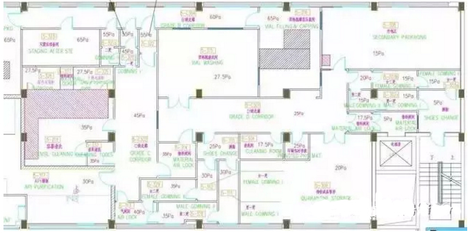

下面是一家制药企业的车间压差平面图、/span>
室外大气压差?、/span>
一般区更鞋间设计为5Pa,略高于室外,以前的法规似乎要求车间内一般区对室外需大于10Pa,后来的法规上找不到了,就按 5Pa 设计了、/span>
规范要求洁净区与非洁净区相对压差大?0Pa,实际上应该是“缓冲间”对于一般区“更鞋间”相对压差大?0Pa,“缓冲间”才是真正意义上的D级区,缓冲、二更、一更、一般区更鞋间之间保证压差梯度即可、/span>
也有专家提出,二更就已经是洁净区了,法规要求更衣后段符合高级别洁净区的静态要求,我个人认为二更应该也算是 D 级区吧,那么就要求二更和更鞋大于10Pa。其实一更也是送洁净空气、按照洁净区来管理的了、/span>
为了保证各房间有明显的压差梯度,缓冲间“绝对压力”设计为20Pa、/span>
那么二更15Pa、一?0Pa,更?Pa,这样才算是一个合理的压差梯度、/span>
这家工厂的设计是D级走廊、缓冲、二更、一更、一般区更鞋间每一个房间之间都安装了压差计,有些专家主张“缓冲间”和“更鞋间”之间安装压差计就可以了、/span>
压差计装在更鞋间进一更的门口,就?核a title="软管" href="http://testdwyb.ebsys.cn/Product.aspx?col=7&cid=622&Id=199" mce_href="http://testdwyb.ebsys.cn/Product.aspx?col=7&cid=622&Id=199" target="_blank" style="color: blue;">软管,一根在缓冲间、一根在更鞋间,显示的就是D级洁净区与非洁净区之间的压差,大?0Pa就OK了,满足法规要求。如果把二更当做D级区,当然也可以测二更与更鞋间之间的压差、/span>
不过通常我们的压差设计都是足够大的,D级走廊设计绝对压差为25Pa、/span>
D级区各房间对于走廊的相对压差,根据工艺性质设计,比如,外包装间污染相对大一些,需对D级走廊保持负压,那么外包装间设计绝对压差?5Pa。待检成品暂存、清洗间,均设计为对走廊负压、/span>洗瓶间对走廊微正压、/span>
从D级走廊到C级走廊,依次绝对压差 25Pa?0Pa?5Pa?0Pa?5Pa,设计理由同一般区进入D级区,都是为了保证一个叫合理的压差梯度,同时C级走廊对D级走廊相对压差大?0Pa,即使C级气闸间对于C级更鞋也?5Pa,符合法规要求的大于10Pa的规定、/span>
精制因为是防爆区,所以,对C级走廊设计为负压、/span>
容器清洗、洁具间也设计为对C级走廊负压、/span>
同时,洁具间对容器清洗间也有5Pa的负压。所以容器清洗应该设计为40Pa比较合适、/span>
C级走廊进入B级区走廊,绝对压差依次为45Pa?5Pa?0Pa。实际在调试过程中,B级区的一更对于C级区走廊,还是要有一个微正压、/span>
B级区的各个功能房间,设计的绝对压差为65Pa、/span>
灌装间和轧盖间应开分开设计,同时灌装间与B级走廊增加一个气闸间比较合适,因为还有另外一个无菌操作间,以避免交叉污染、br/>
图上的压差标识均为房间对室外的“绝对压差”,且图上标识的为理论数据,也就是说实际每一级别之间的相对压差都应该大于10Pa,那么每个房间的绝对压差就都应该大于标识值,如果每一级别都大于标识值的话,实际上层层递加,B级区走廊的压差远不止60Pa,最高级别的洁净功能房间,也远不?5Pa、/span>
至此,各个房间的绝对压差设计完成,压差平面图绘制完成、/span>

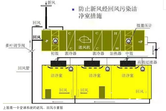

室外新风通过新风滤网过滤后进入空调箱,和回风一起通过初效过滤器、表冷器、加热器、中效过滤器、送风主管道、送风支管道、各房间的高效过滤器进入各房间、/span>
每个高效过滤器上有手动调节阀,可以调节各高效之间的风量平衡,保证每个房间的送风的均匀性、/span>
每一个房间的支风管上安装一台定风量阀,控制单个房间若干个的高效过滤器的送风量,当支风管的定风量阀调节余地足够大时,一旦上游风量有所波动,定风量阀会随动,保持支管的送风量的稳定性,也就保证了每个房间?/span>风量的稳定性、/span>
当空调箱的送风量裕度足够大时,随着初效、中效的衰减。堵塞,总的送风量会有减少的趋势,如果总风管上装有风量传感器,风量的降低会反馈给风机,让风机会变频自动加大送风量,达到自动控制空调箱总送风量的目的、/span>
每个房间的送风野回风?泄漏量、/span>
每个房间的送风量能够自动保持稳定的话,房间的绝对压差应该与回风量、泄漏量有关。泄漏量与房间的密封性有关,也就是说,一个房间在关门的时候,相同的绝对压差下泄漏量一定,回风量越小,房间的绝对压差越大,而房间的绝对压差越大,漏风量也将越大、/span>
根据以上原理,调节房间绝对压差的方法,就是减少回风量,并尽可能保证房间的密封性、/span>
如果开门,风量泄漏突然增大,绝对压差将会突然降低,大量的风会从门口泄露出去、/span>
如果回风量不减少,房间绝对压差的降低,有可能会引起气流倒灌、/span>
所以,当开门时,或者当送风量突然波动、减少时,房间绝对压差会有降低的趋势,每个房间的回风管道上都装有一个回风VAV变风量调节阀,这个VAV是根据房间的绝对压差来控制的。压差降低时,VAV会关小,减少回风量,使压差保持稳定,压差升高时时,VAV会开大,增加回风量,使压差保持稳定、/span>
对于空调箱来说,风机转速一定,送风量一定,回风增加,新风可以自动减少,回风减少时,新风会自动增加、/span>
当新风滤网堵塞时,新风量不够,就需要更多的回风来满足送风量要求,那么回风增大,就会造成房间的绝对压差减少,而回风VAV就会自动关小,降低回风,这两个调节呈现相反方向的矛盾趋势,当故障程度超过了系统的可调节范围,系统就会打破平衡,房间的绝对压差下降,造成气流混乱、/span>
