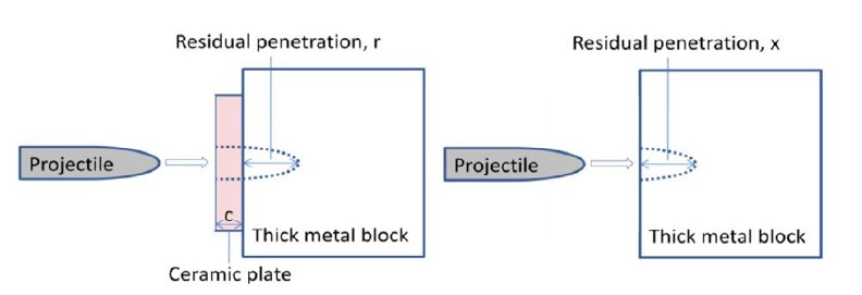

侵彻深度测试技?/strong> 侵彻深度测试(DOP)是Bless等人为测试材料高应变率载荷下性能设计的方法。测试时陶瓷材料需制备成薄平板,放置于方形?钢质块体上,采用子弹射击。目前此实验技术已成为装甲材料抗单测试的标准方法、/p>
侵彻深度测试(DOP)技术示意图 虽然该技术广泛应用于陶瓷材料高应变率性能的等级评价,但仅限于不同材料在同一种子弹下的测试对比。且测试后冲击区域损坏不能用来分析,实验结果也只能表明材料抵抗特定冲击的变形情况,不能用于冲击过程、显微结构及力学性能的分析、/p> 盘撞击测试技?nbsp; 盘撞击测试技术由Hazell等人设计,使用一个高速盘在不同速度下撞击材料并通过测试应力波数据计算雨贡纽弹性极限(HEL)。雨贡纽弹性极限是应力和速率曲线中动态弹性行为极限,类似于在应力-应变曲线中的屈服强度、/p>

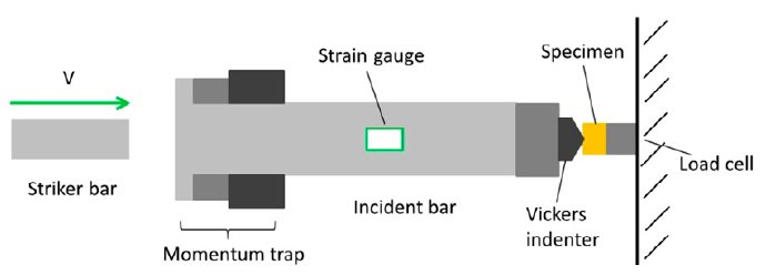

盘撞击测试技术示意图 该技术也可测试试样在子弹速度下的压缩性能。类似于DOP实验,测试后试样碎裂无法进行后续测试表征。但可提供准确的参数供高应变率变形模拟使用、/p> 分离式霍普金森压杆测试技?nbsp; 分离式霍普金森压杆技术是将试样夹在入射杆和输入杆的中间,通过高速的撞击杆击打入射杆产生压缩入射波后传递给试样测试材料在高应变率载荷作用下的抗压强度、/p> 动态压痕测试技?nbsp; 动态压痕测试方法分为两种:动态维氏硬度压痕测试和小型子弹压痕测试。此技术是Koeppel和Subhash等人以霍普金森压杆实验为基础改变而来,维氏硬度压头被放置在入射杆顶端并在另一段放置动量收集装置防止多次压痕产生。测试后根据静态维氏硬度压痕法计算出动态载荷载荷下材料的硬度和韧性。此技术可对比不同应变率载荷下材料的形变特征、/p>
