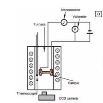

闪烧(FS) FS技术于2010年由科罗拉多大学的Cologna等首次报道,其来源于对电场辅助烧结技?field-assisted sin-tering technology,FAST)的研究。图2是一种典型的FS装置示意图,待烧结陶瓷素坯被制成“骨头状”,两端通过铂丝悬挂在经过改造的炉体内,向材料施加一定的直流或交流电场。炉体内有热电偶用于测温,底部有CCD相机可实时记录样品尺寸、br/>
?:FS装置示意国br/>

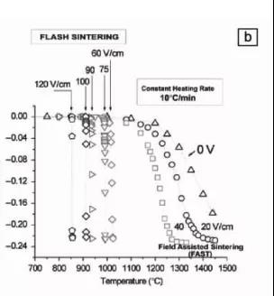

?:直流电场对3YSZ烧结速率的影哌/p> 与传统烧结相比,FS主要有以下优势:缩短烧结时间并降低烧结所需炉温,抑制晶粒生长,能够实现非平衡烧结,设备简单,成本较低、/p> 冷烧?CS)

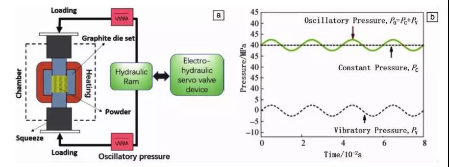

?:CS工艺所用设夆/p> 振荡压力烧结(OPS) 谢志鹏教授课题组提出在粉末烧结过程中引入动态振荡压力替代现有的恒定静态压力这一全新的设计思想,并在国际上率先研发出一种OPS技术和设备,其基本原理是在一个比较大的恒定压力作用下,叠加一个频率和振幅均可调的振荡压力,将传统烧结中施加的“死力”变为“活力”,振荡压力耦合装置和原理示意图如图5所示、br/>

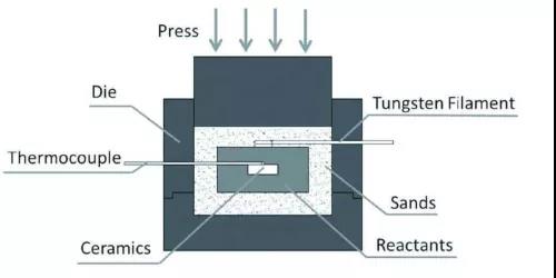

?:振荡压力耦合装置(a)和原理示意图(b) SHS/QP技?/strong> 利用高温自蔓延烧结技?SHS)可以在短时间里合成材料,但是直接获得的产品往往是多孔、疏松状的,不能作为结构件用。将SHS过程与动态快速机械轴压结合起来,一次完成材料的合成与密实化过程的新工艺成为研究的热点、br/>
?:“自蔓延高温合成结合快速加压技术”设备的工作原理国/p> 小结 先进陶瓷材料作为工程材料的重要一员,其广泛使用依然受限于传统烧结技术高耗能、高耗时以及产品性能低劣等因素的制约。新型快速烧结技术在特种陶瓷快速制备、材料连接、梯度和纳米陶瓷制备等方面己经体现出其巨大的优势、/p> |
