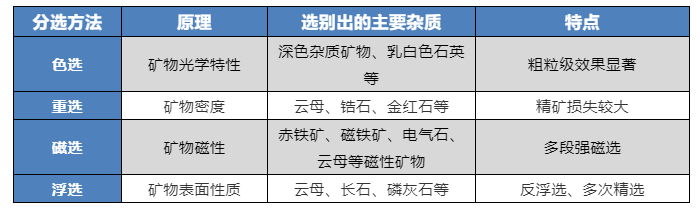

注:杂质含量指AI、B、Li、Na、K、Ca、Mg、Ti、Fe、Mn、Cu、Cr、Ni?3种痕量杂质元素总量、/p> 我国是高纯石英消费大国,中低端产品自给有余,部分出口,但高端产品仍然严重依赖进口。因此有关高纯石英加工工艺技术的研究显得尤为重要、/p> 一、粉碎分级预处理 将石英矿加工为高纯石英就是尽可能分离出石英原料中各种杂质的过程。首先进行粉碎-分级预处理,一方面使石英与脉石矿物有效单体解离和流体包裹体释放,另一方面为后续石英提纯加工提供合适粒度范围的原料、/p> 破碎加工可视条件不同采用不同的工艺与设备组合,但避免污染是其很重要的一个问题、span style="color: rgb(192, 0, 0);">为了避免粉碎过程中铁杂质对石英二次污染,一般选用锆球、玛瑙等作为磨矿介质、/strong> 目前除了常用的热力粉碎,高压脉冲粉碎近年来得到了广泛的应用、strong>高压脉冲粉碎利用高压放电在石英块内产生的冲击波,使石英更容易沿容纳了杂质的晶体边界处破碎。研究表明,高压脉冲电气破碎方法所获得破碎后颗粒,具有球状几何形体,且有大量选择性指向矿物包裹体及气、液包裹体的深裂缝。石英原矿中云母包裹体沿其解离面及晶界破碎,正长石沿其晶体的晶界面破裂,使包裹体得以暴露、单体解离、/p> 高纯石英不仅对纯度有苛刻的技术要求,同时对粒度分布也有严格的要求。而分级是根据颗粒的比重、形状或大小的不同进行分选的过程、/p> 二、预先选别 在石英砂选矿流程中,通常把粒度小?.1mm的细粒级称为矿泥。矿泥会对后续选别造成不利影响、strong>通过预先水洗、脱泥能够有效脱除黏土性矿物,且除杂效果显著、/span> 对于石英砂表面的薄膜铁和粘连性的杂质,水洗—分级脱泥的效果较差,这就需要借助机械力和砂粒之间的磨剥力来去除适应砂表面的薄膜铁及粘连性杂质,再经过分级脱泥就可以实现较好地除杂效果。目前主要有机械擦洗、棒磨擦洗和超声波擦洗等方法。其?strong>棒磨擦洗的效果最为理想,一般擦洗浓度在50%?0%,擦洗时间应根据矿石的性质来确定,以初步达到产品质量要求,时间不宜过长,以避免能耗过多及对设备的过大磨损、/p> 三、矿物分逈/span> 石英能与多种矿物共伴生,色选、重选、磁选和浮选等方法是目前最有效从石英中分选出共伴生独立矿物的方法、/p> 石英中共伴生独立矿物分选技?br/>

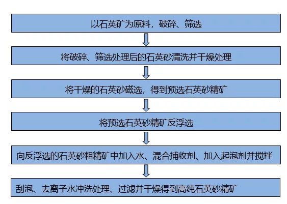

分选石英中矿物杂质最常用方法?span style="color: rgb(192, 0, 0);">磁选和浮逈/span>。石英是非磁性矿物,通过磁选可以最大限度地除去石英砂颗粒内含有的赤铁矿、褐铁矿及黑云母等为主的弱磁性杂质和以磁铁矿为主的强磁性矿物。磁选通常采用的设备是湿式强磁选机和高梯度磁选机、/p> 浮选是通过矿物颗粒表面上的不同物理和化学性质对矿物颗粒进行分离的过程,主要功能是从石英砂中除去相关的矿物云母和长石。目前浮选主要采用酸性条件,根据所使用的药剂不同可分为有氟浮选和无氟浮选,还有一些是在碱性条件下进行的浮选。有氟浮选提纯效果较好,技术成熟,但对设备的腐蚀作用较大,环境污染较为严重、/p> 2020??0日,江苏凯达石英股份有限公司公开发明提供了一种高纯石英砂的制备方法,采用无氟浮选法代替传统的氢氟酸法,获取纯度高、质量佳的高纯石英砂,具有减少毒性、改善环境的有益效果、br/>

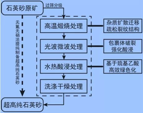

仅通过常规选矿方法不能去除包裹体及晶格中杂质,还需要通过深度提纯过程才能加工成高纯石英、/p> 酸浸 酸浸工艺主要目的是在酸溶液中除去可溶的铁质矿物,常用的酸有硫酸、盐酸、硝酸、氢氟酸、草酸等。硫酸对硫化矿、黄铁矿等溶解效果好;盐酸对方解石、白云石、方铅矿等溶解效果好;硝酸对黄铁矿、白铁矿、砷黄铁矿等溶解效果好;氢氟酸对硅酸盐矿物有较好溶解性;草酸属于弱酸,对环境污染小,对设备的腐蚀作用少,且除铁效果明显、/p> 影响酸浸提纯效果的因素有石英砂粒度、温度、时间、酸种类、酸浓度、固液比等,提高温度和酸液浓度、降低石英颗粒的半径均可提高Al的浸出率和浸出速率。单种酸的提纯效果有限,而混合酸具协同效应,可大幅提高Fe、K等杂质元素去除率、/p> 2020??日,湖南工业大学公开亅strong>一种无氟无硝酸浸法提纯制备超高纯石英砂的工艹/span>。得到的超高纯石英砂纯度达到99.999wt.%,杂质含量低?0ppm,能满足航空航天、电子技术、光纤通讯等领域的需求、br/>
