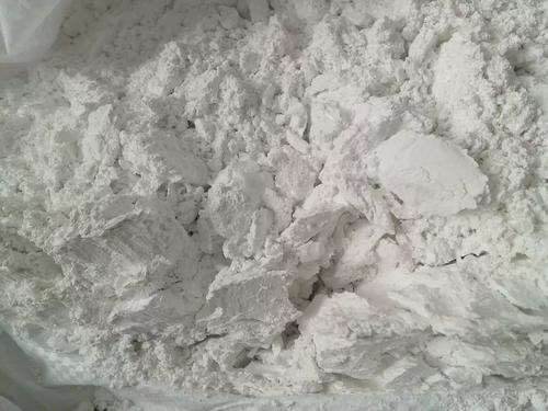

为了使改性é‡è´¨ç¢³é…¸é’™çš„填充效果达到最佳,必须è¦è€ƒè™‘其应用领域ã€åŠ å·¥æ–¹å¼ã€å…±æ··å¯¹è±¡ï¼Œå¯¹ä¸åŒçš„基体和应用领域有针对性地选择åˆé€‚的改性剂和改性方法。接下æ¥å°†æ ¹æ®é‡è´¨ç¢³é…¸é’™è¡¨é¢å¤„ç†å·¥è‰ºçš„ä¸åŒï¼Œä»‹ç»å›½å†…å¤–çŽ°æœ‰çš„å‡ ç±»è¡¨é¢æ”¹æ€§æ–¹æ³•和所选择的改性剂ã€ü/span>
ç‰©ç†æ¶‚覆改æ€?/span>
ç‰©ç†æ¶‚覆改性是将改性剂与é‡è´¨ç¢³é…¸é’™ä»¥ä¸€å®šçš„æ¯”例混åˆï¼Œåœ¨åˆ†æ•£åŠ›çš„ä½œç”¨ä¸‹ï¼Œæ”¹æ€§å‰‚é€šè¿‡èŒƒå¾·åŽåŠ›æˆ–é™ç”µå¼•力等物ç†ä½œç”¨åŠ›å¸é™„在é‡è´¨ç¢³é…¸é’™è¡¨é¢ï¼Œå½¢æˆå•层ã€åŒå±‚或多层包覆层ã€ü/span>
为了克æœä¼ ç»Ÿåˆ†æ•£å‰‚çš„ä¸è¶³ï¼Œå¢žå¤§ç‰©ç†ç»“åˆåŠ›ï¼Œå›½å¤–ä»Ž20世纪70年代开始开å‘了一类新型的超分散剂ã€ü/span>
表é¢åŒ–学改æ€?/span>
表é¢åŒ–学改性是指通过一定的方法,利用改性剂分å­ä¸­çš„官能团和é‡è´¨ç¢³é…¸é’™ç²‰ä½“表é¢çš„æ´»æ€§ç‚¹è¿›è¡ŒåŒ–å­¦å应或化学å¸é™„,使改性剂包覆在é‡è´¨ç¢³é…¸é’™é¢—粒的表é¢ï¼Œå¢žå¼ºé‡è´¨ç¢³é…¸é’™ä¸Žå¡«å……有机基体的相容性和分散性,从而改善å¤åˆææ–™çš„加工性能和物ç†åŠ›å­¦æ€§èƒ½ã€ü/span>
表é¢åŒ–学改性主è¦åŒ…括:
ï¼?)å¶è”剂改性;ï¼?)å¤åˆå¶è”改性剂改性;ï¼?)èšåˆç‰©åŒ…覆改性;ï¼?)有机物改性ã€ü/span>
机械力化学改�/span>
æœºæ¢°åŠ›åŒ–å­¦æ”¹æ€§æ˜¯åˆ©ç”¨ç²‰ç¢Žã€æ‘©æ“¦ç­‰æœºæ¢°æ‰‹æ®µï¼Œä½¿é‡è´¨ç¢³é…¸é’™ç²‰ä½“的晶格å‘生ä½ç§»ã€æ™¶åž‹å‘生å˜åŒ–ï¼Œä¸Žæ­¤åŒæ—¶ä½“系温度å‡é«˜ï¼Œå†…能增大ã€ü/span>
大颗粒的碳酸钙粒å­ä¸æ–­åˆ†è§£æˆè¾ƒå°ç”šè‡³å¾®ç±³çº§ã€çº³ç±³çº§çš„é‡è´¨ç¢³é…¸é’™é¢—粒,增强é‡è´¨ç¢³é…¸é’™é¢—粒表é¢çš„化学活性,易与改性剂å‘ç”ŸåŒ–å­¦ç»“åˆæˆ–附ç€ï¼Œä½¿é‡è´¨ç¢³é…¸é’™é¢—粒的内能é™ä½Žï¼Œå¤„于较稳定的状æ€ï¼Œè¾¾åˆ°è¡¨é¢æ”¹æ€§çš„目的ã€ü/span>
è¡¨é¢æ²‰ç§¯æ”¹æ€?/span>
è¡¨é¢æ²‰ç§¯æ”¹æ€§æ˜¯é‡‡ç”¨åˆé€‚的方法将改性剂沉淀在é‡è´¨ç¢³é…¸é’™çš„表é¢ï¼Œæ˜¯æ— æœºçŸ¿ç‰©é¢œæ–™è¡¨é¢æ”¹æ€§æœ€å¸¸ç”¨çš„æ–¹æ³•之一ã€ü/span>
适åˆå·¥ä¸šåŒ–生产,工艺æµç¨‹ç®€å•,通过控制å应æ¡ä»¶ï¼Œå¯ä»¥èŽ·å¾—åˆé€‚的粒径咋ü/span>纯度ã€ü/span>
é«˜èƒ½è¡¨é¢æ”¹æ€?/span>
é«˜èƒ½è¡¨é¢æ”¹æ€§æ˜¯æŒ‡é‡‡ç”¨å¼ºåº¦è¾ƒé«˜ã€èƒ½é‡è¾ƒé›†ä¸­çš„è¾ç…§ã€ç­‰ç¦»å­ä½“ã€è¶…声波等方å¼ï¼Œå¯¹é‡è´¨ç¢³é…¸é’™è¡¨é¢è¿›è¡Œæ”¹æ€§å¤„ç†çš„ä¸€ç§æ–¹æ³•ã€ü/span>
作用时产生的强冲击波和分散力能够æžå¤§åœ°å‰Šå¼±é¢—粒间的相互作用,å¯ä»¥æœ‰æ•ˆåœ°é˜²æ­¢é¢—粒间的团èšï¼Œæœ‰åˆ©äºŽé‡è´¨ç¢³é…¸é’™çš„分散,但是此技术的改性效果ä¸å¤ªç¨³å®šï¼Œæˆæœ¬è¾ƒé«˜ï¼Œæ“ä½œè¾ƒå¤æ‚,因而在实际生产中还很难得到广泛的应用ã€ü/span>
