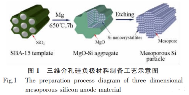

Jia 等通过镁热还原介孔SiO2 备了介孔 Si 负极材料 制备路线如图 1 所示,?00 周循环后 介孔 Si 电极仍然具有 1 500 mAh/g的比容量。Xu 等[22]也通过镁热还原法制备了直径 165 nm 的介 Si 微球,并通过 CVD 法在表面 覆一层炭。研究结果表明,该负极材料锂化后体积 胀率只 85%。此外,该负极材料在 100 mA/g 的充放电电流密度下可逆容量为 1 500 mAh/g 1 000 mA/g电流密度下经 1 000 次循环后 容量仍维持在990 mAh/g,容量保持率高达 90%,表现出优异的比容量和循环性能?nbsp; 除了金属镁热还原法外,许多研究人员一直在探索其他简单、低成本和容易规模化生产的方法来合成多孔硅基负极材料 Zhang 等利用罗氏反 来实现多 Si/C 复合材料的规模化生产。他们采用商用的微米硅作为原料, Cu 基催化剂下与 CH3Cl气体反应,在未反应的硅中产生大量的微孔,随后通过表面炭沉积形成多孔的 Si/C 复合材料。该负极材料首次充电容量 856.5 mA/g,经 100 次循环后仍然具有 732.1 mAh/g 的可逆容量。研究表明, 过控制反条件,可以利用有机硅烷的合成工艺实现多孔 Si/C 复合材料的工业化生产?nbsp; Tian 等也提出了一种利用廉价的铝硅合金来制备多孔的 Si/C 合材料。该方法采用酸腐蚀、球磨和炭化工艺相结 合, 可以制备出由 20 nm 碳层 200 nm 纳米 Si 组成的多 Si/C 复合材料。在这种多层结构中, 面的碳包覆层有助于稳 SEI 膜的形成,内部的纳米孔可以为 Si 的锂化提供膨胀的空间,同时可以 解因此而产生的应力 该负极在 500 mA/g 的电流密度下容量 815 mAh/g 经过 300 次循环后容量保持率高 86.8%。因此,积极探索多孔硅基负极材料低成本化、规模化制备的方法对于推动硅基负极材料的商业化应用与发展具有重要的意义?nbsp; 4 薄膜匕/span> 充放电过程中硅巨大的体积变化和差的导 性等这些固有的缺点阻碍了其商业化使用,除了硅颗粒纳米化、表面包覆层或制成多孔状等改性方法外 制备 Si 基薄膜层也是克服 Si 基负极缺点的方法?nbsp; Lin 等以预沉 Cu 纳米粒子组装膜为生长 板, 采用团束沉积技术制备了多孔 Si/Cu 复合非晶薄膜。当用作锂离子电池的负极时,该单层的 Si/Cu复合膜电极在 1 A/g 的电流密度下循环1000 次后仍具 3 124 mAh/g 的可逆容量,甚至 20 A/g 电流密度下循 450 次,其可逆比容量仍可以维持在2 086 mAh/g,表现出优异的倍率性能和循环性能。此 外,通过逐层溅射制备了多层的 Si/Cu 复合膜电极,结果表明,层数从2层增加到 4 层,该电极都具有优异的循环性能、较高的比容量和首次库伦效率?nbsp; 德国明斯特大 MEET 电池研究中心 Antonia Reyes 等通过磁控溅射法制备了硅基薄膜电极,提出了非晶碳层的复杂表面设计和电极结构改性,以增加电极的机械完整性,从而大大提高了电化学性能。他们的研究结果表明,非晶碳层的厚度对电池的比容量和倍率性能具有较大影响 其中 5nm 的碳层具有最佳的倍率性能。此外,从电极循环后 SEM 图可以看出, Si 薄膜电极发生明显的膨胀,而非晶碳层硅基薄膜电极膨胀小很多,这主要是归因于碳薄膜层的机械缓冲效应,因为它排列 很紧凑,并且体积膨胀极小?nbsp; 综上所述,通过将硅基负极薄膜化可以有效提高硅基负极的比容量和循环性能,在这方面Philips公司的研究人员已经给出实际的应用模型,并进行了深入的研究。然而,薄膜化电极中较低的Si 载量以及硅薄膜与集流体存在的电接触性能不好的问题也限制了其在锂离子电池中的应用?nbsp; 5 其他改性手殴/span> 合金化是利用合金中合金相的缓冲作用来改善硅循环性能的手段。其中能 Si 形成合金的金属主要分为惰性金属和活性金属:惰性金属是在充放电过程中不具备脱嵌锂活性,仅起支撑结构、缓解体积膨胀和提高材料电导率的作用, Fe、Co、Ni等;活性金属是指金属本身具有脱嵌锂活性,但是与硅充放电电位不同,因此它们的复合使得材料的体积膨胀在不同电位下进行,缓解由此产生的机械 内应力, 从而提高整个材料的循环稳定性, Ca、Mg、Al 等?nbsp; He 等利用廉价的硅铁合金和聚丙烯腈球磨后再高温炭化的方式合成一种掺 FeSix 颗粒的硅/炭复合材料。在这种结构中,碳层 FeSix 相可 以作为缓冲层,在充放电过程中有效缓解 Si 体积膨胀,同时减少机械应变, 而且由于碳层的存在,在FSC 负极材料表面可以形成高度稳定的SEI膜,这可以减 SEI 膜在循环期间的损坏。该合金负极表现出优异的电化学性能:在500 mA/g 的电流密度下,初始比容量 1489 mAh/g,循?00次后仍有86%容量保持率 并具有良好的倍率性能 10C时,比容量仍高达 450 mAh/g?nbsp; Si 惰性金属合金的存在能够缓冲 Si 基负极材料的体积膨胀,提高机械稳定性, 有利于释 Si 在充放电过程中的机械应力 碳包覆可以进一步提高导电性,且有利于形成稳定 SEI 膜。但是,惰性金属的添加会造成活 Si 损耗,加之合金的嵌锂活性很低,质量相对较大,不可避免地导致材料本身质量比容量的下降。 Si 活性金属合金也存在体积膨胀效应,造成循环过程中的容量衰减,因此,通过合金化来改善 Si 基负极的电化学性能仍需要进一步的研究?nbsp; 预锂化技术可以有效改善正负极材料的首次不可逆容量损失, 同时可以提高电极材料的稳定性。稳定的金属锂粉(SLMP)是目前唯一一种可以工业化的预锂化方法 是美 FMC Lithium 公司开 的产品?nbsp; Pan 等在d-Si/G/C 复合负极表面包覆 SLMP后,电极的初始库伦效率从 68.1%提高到了 98.5%。此外, 经过 SLMP 预锂化后的电极经 200 次循环后容量保持率仍 95%以上。虽然该方法易于工业 化,且在干燥空气中稳定,但容易产生粉尘,造成环境污染和安全隐患。另外,SLMP 只能 FMC 公司提供,制造成本很高。因此,预锂化技术的大规模合理利用仍面临许多挑战?nbsp; 6 结论与展朚/span> 硅基材料作为锂离子电池的负极材料,在比容量方面与其他材料相比具有非常大的优势,但是其循环性能差仍是未来需要解决的难题。因此,为了实现硅负极材料的商业化应用,应在维持硅负极材料高比容量的同时,通过纳米化、复合化、多孔化、薄膜化和合金化等各种改性方法提高其循环性能、br/> 硅负极的性能不仅与材料本身的组成和结 有关,还与极片的制备工艺相关,因此,为了推进硅基负极材料的商业化应用,研究者们仍需要从黏结 剂的选择、电解液的优化以及制备工艺的优化等方 面进行深入研究、/span> |
