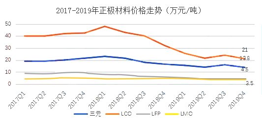

锰酸锂在价格方面还是比较有优势的。近两年来锰酸锂的价格都是正极材料中最低的、/p>

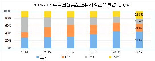

有分析称未来锰酸锂电池会在电动自行车领域抢得先机,SMM预计,由于目前电动自行车市场保有量巨大,在新国标正式实施后,电动自行车对锂离子电池的需求会逐年增长,预计在2021年达?0GWh。同时,锰酸锂电池在电动自行车中的应用比例会逐年增加,到2021年,锰酸锂电池的应用比例达到80%、/p> 我国锰酸锂生产企业主要有:湖南长远锂科、无锡晶石、湖南瑞翔、天津巴莫、新乡格瑞恩、山东临沂杰能新能源、深圳源源、广州鸿森、江西博能新材料、当升科技、湖南杉杉、深圳天骄、中信国安盟固利等、/p> 材料都是好材料,关键看人们怎么去利用,对锰酸锂的研究应该进一步加强,说不定它就是下一代正极材料中的王者、/p> 参考来源: 陈姿.尖晶石锰酸锂表面包覆改性材料作用机理研究进屔/p> 李颖.尖晶石锰酸锂作为动力电池正极材料研究进展 高工锂电?GGII?019正极材料出货?0.4万吨 同比增长32.5% |
