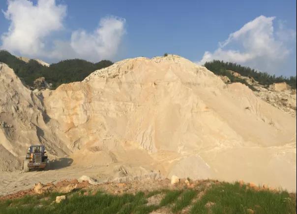

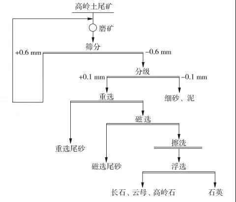

高岭土尾矿砂(图片来源:网络(/p> 研究现状简?/span> 1、中建材蚌埠玻璃院的尚德兴等对福建某热液蚀变风化残积型高岭土尾矿进行选矿提纯试验研究,该尾矿中主要矿物为石英,含少量高岭石、电气石、云母、长石矿物,SiO2含量?3.20%,试验结果表明,试样经磨矿—水力分级、沉砂重选、重选精?阶段磁选,非磁性产品经擦洗—浮选,获得的石英精?.6?.1mm粒级含量大于95%,SiO2含量达到99.29%、Al2O3含量?.27%,Fe2O3含量?.0029%,满足太阳能光伏玻璃、光热玻璃用低铁石英砂的质量要求,为高岭土尾矿资源高值化综合利用提供了工艺参考、/p>
高岭土尾矿制备低铁石英砂工艺流程 2、中国地质科学院的马超在《砂质高岭土尾矿制备高纯石英的基础研究》一文中,以砂质高岭土尾矿中石英为原料分选提纯制备出SiO2 99.59%、Al2O3 0.15%、Fe2O3 51.6μg/g石英砂粗精矿,满足低铁超白玻璃用石英砂技术指标;石英砂粗精矿再经过焙?酸浸提纯获得的杂质元素总量小于500μg/g低端高纯石英砂,可用于生产光学元器件、光电玻璃、光伏玻璃、硅微粉等。使用砂质高岭土尾矿制备的石英砂进行相关产品的加工及其性能评价,对砂质高岭土尾矿制备高纯石英具有重要意义、/p> 3、中核赣州金瑞铀业有限公司的冯海生等对江西一高岭土矿尾矿进行回收石英砂试验研究,通过磨矿、磁选、浮选条件试验及流程验证试验,确定从高岭土尾矿中回收石英砂的工艺流程为“磨矿—分级—两次磁选—两次浮选”。磨矿粒度控制在0.5mm以下,进?.4T及1.0T两级磁选后,再在pH?.0的条件下,进行两级浮选,一次浮选药剂加入量?.16kg/t,二次浮选药剂加入量?.12kg/t,最终可回收得到玻璃工业用石英砂产品。回收的石英砂精矿绝对产率为34.29%,精矿中w(SiO2)为99.53%,w(Al2O3)为0.14%,w(Fe2O3)为56ppm、/p>
