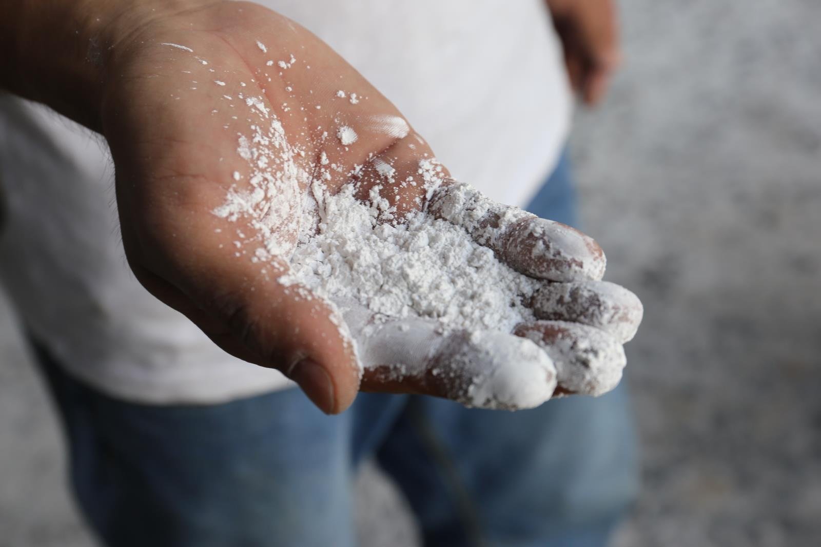

硅微粉是由天焵a href="//www.znpla.com/bbs/zc/0513.html" target="_blank" style="color:#0000ff">石英(SiO2)或熔融石英(天然石英经高温熔融、冷却后的非晶态SiO2)经破碎、球磨(或振动、气流磨)、浮选、酸洗提纯、高纯水处理等多道工艺加工而成的微粉、br/>
