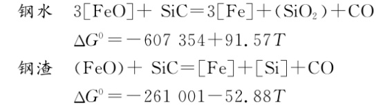

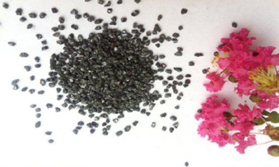

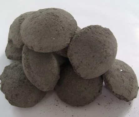

(脱氧用碳化硅球,来源:金蒙新材料) 其实,国外发达国家早在上世纪60年代就把碳化硅作为炼钢脱氧剂。日本在碳化硅的三大用途中,磨料用量占24%,耐火材料?0%,脱氧剂?5%,与磨料用量大致相同。美国用于脱氧方面的碳化硅量占三大用途的45%、/p> 碳化硅的性能要求 SiC的成分指栆/strong> 炼钢用SiC脱氧剂的主要成分为SiC、游离C、游离Si以及少量的杂质元素。通常w(SiC)在40%~50%时,杂质元素w(S)≤700×10-6、w(N)≤300×10-6、w(H)≤100×10-6;w(SiC)达?0%时,杂质元素w(S)≤500×10-6、w(N)≤200×10-6、w(H)≤60×10-6。目前,大部分冶金厂家使用的SiC脱氧剂w(SiC)在40%~50%之间、/p> SiC的耐高温?/strong> SiC在空气中氧化,其颗粒表面生成1层SiO2,氧在SiO2中扩散系数很低,因此表层的氧化层会对内部起到保护作用。SiC的抗氧化性能够抵抗炉内高温氧化性气体的侵蚀,在熔池表层的气相中烧损少,但是当温度超?627℃时,它在高温氧化气氛下呈现出显著的不稳定性,被迅速氧化。SiC与碱性金属氧化物开始反应的温度如下:FeO?300℃,MnO?360℃,CaO?000℃,MgO?000℃、/p> SiC的脱氧性质 SiC有关脱氧反应的自由能变化值均小于零。SiC与液渣相或液态金属中的氧相互反应,释放出大量热,SiC脱氧反应式为9/p>
由反应式中可知,渣中的氧化铁?%~15%降?.5%或更低,提高了S在渣中的分配系数,起到脱硫的作用。此外,SiC的密度为32g/cm3,处于钢水和钢渣的密度之间,钢渣界面反应生成CO又能在熔池中起到搅拌作用,给脱氧反应创造更好的动力学条件,促进钢中[O]的扩散,反应生成CO的排出也可以降低钢液中的其他气体含量。SiC进行脱氧反应后会对钢水起到增Si、增C、去气和去夹杂的效果,脱氧反应为放热反应,会给炼钢过程起到升温的作用、/p> SiC在炼钢中的应?/strong> SiC应用于脱氧合金化 SiC作为脱氧剂加入钢水后生成低熔点的SiO2和CO气体,CO上浮过程中起搅拌钢液的作用,利于脱氧产物扩散和夹渣物上浮,使其反应更为彻底,脱氧效果好于硅铁。根据出钢前终点碳含量和硅含量,可确定SiC和硅铁的添加量。SiC具有较好的增碳效果,冶炼碳含量较高的钢种时,SiC除了可以增碳外,更具有特殊的作用,尤其是SiC中的S、N、H元素含量较低,有利于提高钢液质量,是其他增碳剂如石油焦、无烟煤无法相比的、/p> SiC作炉外精炼脱氧剂 SiC可以作为炉外精炼脱氧剂。精炼炉脱氧和电炉还原期脱氧都属于扩散脱氧,根据分配定律:在一定的温度下,氧在熔渣中与钢水中的溶解度是平衡的,FeO在渣与钢液中的质量分数比是个常数。当SiC加入到渣层表面时,渣中的FeO含量降低,平衡被破坏,为了保持在此温度下的分配常数,钢中氧必向渣中扩散,从而降低了钢中的氧含量,达到钢液脱氧的目的、/p> SiC用作炼钢提温剁/strong> 在炼钢过程中,在碳温不协调时,可通过加入SiC提高钢水温度,在化渣好的条件下,比硅铁具有更大的优势性、/p> SiC转炉前期脱硫 当铁水硫高(w(S)≥0.05%),硅低(w(Si)≤0.5%)时,每吨钢水加入冶金SiC1.5kg,可提高铁水中S的活度,开吹后由于SiC氧化反应,金属液迅速升温,从而促进石灰熔化,缩短初期成渣的时间。吹炼初期铁水中的O含量低,熔入的SiC促进钢中S向渣相转移,起到前期脱S作用、/p> |
