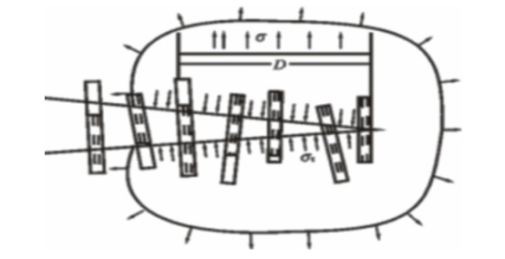

碳纳米管增韧—拔出桥联机刵/p> 碳纳米管增韧氮化硅陶瓷复合材料的主要机制为纤维拔出机制(如图上所示),在微裂纹尖端,碳纳米管对裂纹张开产生阻力,由于碳纳米管的高弹性,在拉伸时会分散一部分能量,使得裂纹无法继续扩展,由此提高了氮化硅陶瓷的韧性、/p> 7?a href="//www.znpla.com/bbs/zc/168.html" target="_blank" style="text-decoration-line: none; outline: 0px; color: rgb(0, 0, 255);">碳纤绳/a>增韧氮化硅陶瓶/p> 碳纤维由原料纤维高温烧成,经过了低温氧化、中温碳化、高?a href="//www.znpla.com/bbs/zc/0519.html" target="_blank" style="text-decoration-line: none; outline: 0px; color: rgb(0, 0, 255);">石墨化等工艺,具有强度高、模量高、密度低、耐高温、线胀系数小、热导率高等优点。作为补强增韧材料,它克服了其它增韧材料的缺点。目前,国内外不少专家已对碳纤维增韧陶瓷材料的方法进行了研究,并取得了不少的成果,用它增韧的陶瓷材料已展示了良好的力学和物理性能。碳纤维作为第二相引入至氮化硅陶瓷基体中,可提升陶瓷的力学性能。与氮化硅陶瓷相比,碳纤?氮化硅复合陶瓷具有更低的摩擦系数,更高的耐磨性,更高的断裂韧性、/p> 8?a href="//www.znpla.com/bbs/zc/161.html" target="_blank" style="text-decoration-line: none; outline: 0px; color: rgb(0, 0, 255);">石墨?/a>增韧氮化硅陶瓶/p> 石墨烯是目前已知的材料中强度和硬度最高的晶体结构。基于石墨烯优异的力学性能,将其作为强韧相引入陶瓷材料的研究也已展开。石墨烯在不同的陶瓷基体中均可达到明显的补强增韧的效果,增韧方面的效果尤其突出,其强韧化机制主要包括裂纹的偏转、分支,石墨烯的桥联、断裂、拔出等、/p> 参考来源: [1]豆鹏?碳材料增韧氮化硅陶瓷研究进展 [2]邹文劲等.高韧性氮化硅陶瓷研究进展 [3]豆高?自增韧氮化硅陶瓷的制备与性能研究 |
