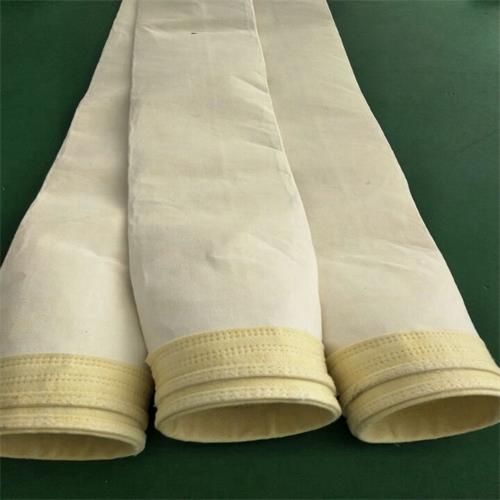

根据不同情况选择不同的除尘布袋:通常在烟气温度低亍/span>130?要求除尘布袋厂家滤料具有耐酸性和耐久性的情况?常选用涤纶绒布型除尘滤袋和涤纶zhenci毡型除尘器布袋,在某些特殊工矿情况下,选用炭素纤维滤料除尘布袋? 高于130℃,低于160℃的工矿条件下,除尘布袋厂家选用亚克力除尘布袋和中温涤纶zhenci毡除尘器滤袋或者中温迷特收尘布? 在工矿条件高亍/span>160℃,低于300℃的情况下,除尘布袋厂家选用美塔斯zhenci毡除尘布袋,pps耐高温耐腐蚀收尘滤袋,fu美斯zhenci毡除尘滤袋,无碱中碱膨体纱玻纤机织布系列耐高温除尘布?nbsp;,玻纤zhenci毡集尘布袋,P84耐高温zhenci过滤毡收尘布袋,诺梅克斯zhenci毡耐高温除尘器滤袋,芳纶耐高温除尘器布袋? 如果温度高于300℃,达到400℃需要选用玄武岩除尘布袋了.除尘布袋厂家除了选用适合扬尘点温度的因素外,布袋除尘器的过滤风速对于选用除尘布袋也是一个影响除尘布袋使用寿命的重要条件.
