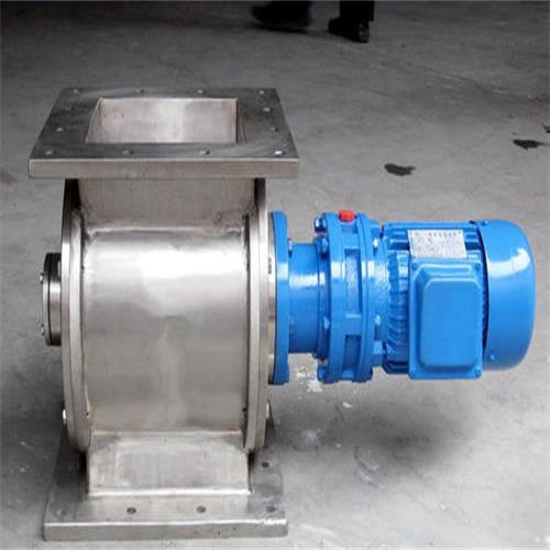

星型卸料器主动轴衬套孔与从动轴孔磨损的修理:主动轴衬套孔磨损后,可用铰削方法清理磨损痕迹,然后配用加大相应尺寸的衬套。从动轴孔磨损也以铰削法清理磨损痕迹,然后按铰削后孔的实际尺寸配制从动轴。主动轴与衬套磨损后的修理:卸料器主动轴与衬套磨损后,其配合变大,必将影响卸料量。遇此,可采用修主动轴或衬套的方法恢复其正常的配吇/span>。卸料器若主动轴磨损轻微,只需压出旧衬套后换上标准尺寸的衬套,配合便可恢复到允许范围。若主动轴与衬套磨损严重且配合严重超标时,不仅要换衬套,而且主动轴也应用镀铬或振动堆焊法将其直径加大,然后再磨削到标准尺寸,恢复与衬套的配合要求。润滑油壳体的修理壳体裂纹的修理:壳体裂纹可用铸508镍铜焊条焊补。焊缝须紧密而元气孔,与壳盖结合面平面度误差不大??5毫米、/span>
星型卸料器壳内腔的修理:壳内腔磨损后,一般采取内腔镶套法修理,即将内腔搪大后镶配铸铁或钢衬套。镶套后,将内腔搪。阀座的修理:限压阀有球形阀和柱塞式阀两种。球形阀座磨损后,可将一钢球放在阀座上,然后用金属棒轻轻敲击钢球,直到球阀与阀座密合为止。如阀座磨损严重,可先铰削除去磨痕,再用上法使之密合。柱塞式阀座磨损后,可放入少许气门砂进行研磨,直到密合为止。前后盖的修理:工作平面的修理:若前后盖工作平面磨损较小,可用手工研磨法清理磨损痕迹,即在平台或厚玻璃板上放少许气门砂,然后将前后盖放在上面进行研磨,直到磨损痕迹清理,工作表面平整为止。当前后盖工作平面磨捞/span>shendu超过0?毫米时,应采取先车削后研磨的办法修理、/span>
