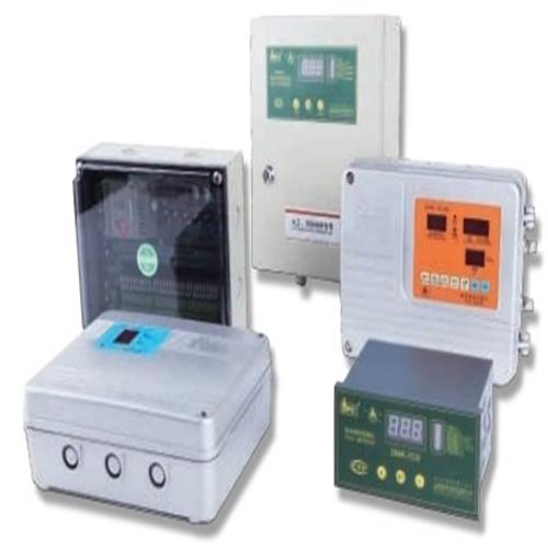

脉冲控制仪应该怎么操作>/span> 脉冲袋式除尘器采用单片机进行集中控制,可分为自动和手动两种方式。调试和设备检修时采用手动方式进行控制,设备正常运行工况下采用自动方式进行控制,脉冲控制仪作为重要的控制仪器,操作方法注意事项有以下三点: 1、开机操作。检查各电气接线,压差传送器后合上各电源开关,待风机运行,反馈信号进入,设备便开始运行、/span> 2、脉冲清灰。脉冲清灰采用自动控制方式进行,用表上的红色指针设定上下压差限,当设备阻力阻力超过上限值时,则脉冲喷吹开始动作、/span> 3、卸灰控制。卸灰可采用手动或自动两种方式。采用手动时,按下控制柜上“卸灰运行”按钮,卸灰开始;按下“卸灰停止”按钮,则卸灰停止、/span>
