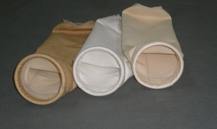

除尘布袋容易损坏的原囟/span> PPS滤袋是袋式除尘器的关键部件,又称PPS针毡、除尘袋、布袋等。收集袋磨损是其主要类型之一。其他类型的滤袋背面损坏会导致孔隙,而灰尘引起的气流侵蚀会导致额外的磨损。磨损与袋式除尘器的结构设计、气流分配和反吹灰密切相关。哪一部分pps滤袋容易损坏?以下是您的分析pps过滤包、/span> 除尘器的磨损主要取决于袋口、袋体、袋底、袋底和袋外除尘,以及部件的磨损和影响因素、/span> 如果损坏从内部流出,接触框架的垂直杆(也称为真空吸尘骨),框架的hanjie或腐蚀可能会防止过滤袋和pps滤袋受到压力或频繁的吹风或吹风,并在过滤器和框架的接触部位发生折叠和断裂。磨损问题可以通过更换固定或调整装置来解决、/span> 滤袋下部外部磨损从聚苯硫醚纤维过滤袋底部向上移动?/span>30cm,下部磨损严重,磨损量逐渐减少。有些缝纫线没有磨损,缝纫线的强度更好。磨损的原因是孔间距、过滤笼变形和过滤袋长度、/span>
