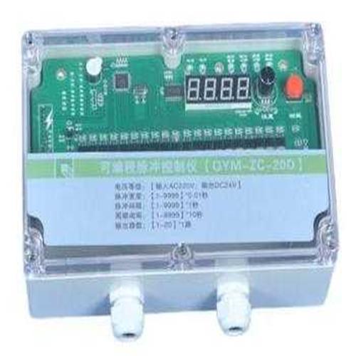

无触点脉冲控制仪维修和注意事项: 1.接头严禁虚焊和接触不好,单机输出线只能供单机使用,切不可互相连接、/span> 2.更换保险管不能大?A,严禁用导线或其它导电物代替保险管、/span> 3.电磁阀和连接导线不应出现短路、漏电现象,要经常检查对地电阻大?兆欧、/span> 4.配接电磁阀或检修仪器故障时,请关掉电源,以免发生事故、/span>
