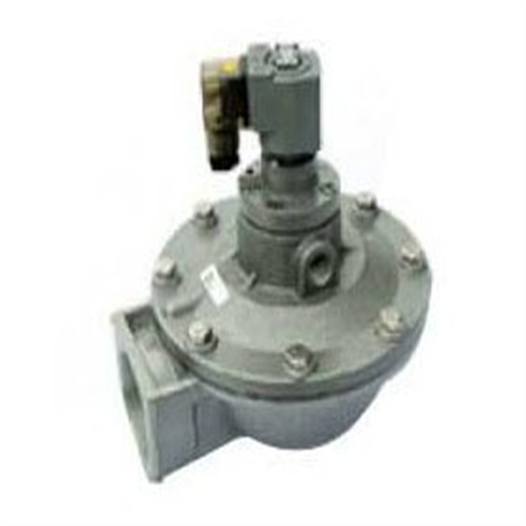

电磁脉冲阀能不能正常平稳的运行下去环境条件: 1、根据供电电源种?分别选用交流和直流电磁阀.一般来说交流电源取用方? 2、环境中相对湿度高及有水滴雨淋等场合,应选电磁阀. 3、在有腐蚀性或危险性环境中的使用应优先根据 性要求选用蚀电磁阀. 4、电磁脉冲阀的电源条? 5、电源电压波动通常交流选用+百分?0.-百分?5,直流允许±百分?0左右,如若超差,须采取稳压措施或提出订货要求. 6、环境中经常有振?颠簸和冲击等场合应选品?例如船用电磁阀. 7、电压规格用尽量优先选用AC220V,DC24V. 8、应根据电源容量选择额定电流和消耗功?须注意交流起动时VA值较?在容量不足时应优先选用间接导式电磁脉冲阀. 9、环境空间若受限,请选用多功能电磁阀,因其省去了旁路及三只手动阀且便于在线维?
