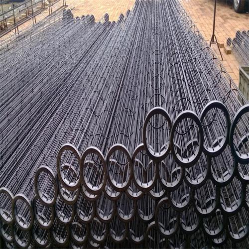

除尘骨架的质量标准是什乇/span> 1.除尘骨架要求支撑环和纵筋分布均匀,并应有足够的强度和刚度; 2.除尘骨架所有的hanjie须高标准高精度,焊点均应hanjie牢固,不允许有脱焊.虚焊和漏焊; 3.除尘骨架与除尘接触的表面须平滑光?不允许有焊痕.凹凸不平和毛刺; 4.拉簧式骨架要有足够的圈数和弹?拉开后间距要均匀:/span> 5.除尘骨架根据不同需求的表面处理须技术达标,以满足耐温度耐腐蚀的要? 6.除尘骨架尺寸须jingzhun,垂直度6M正负1mm、/span> 7.除尘骨架设计须合理实用,根据现在要求有整体、分节两节或三节、/span> 8.除尘骨架长度3米以上佩带钢制一次成型文式管、/span> 9.除尘骨架生产全自动化,以防止在生产过程中使产品受到损伤、/span> 10.除尘骨架从原料加工,到现场安装全程,保证每个环节的质量合栻/span>
