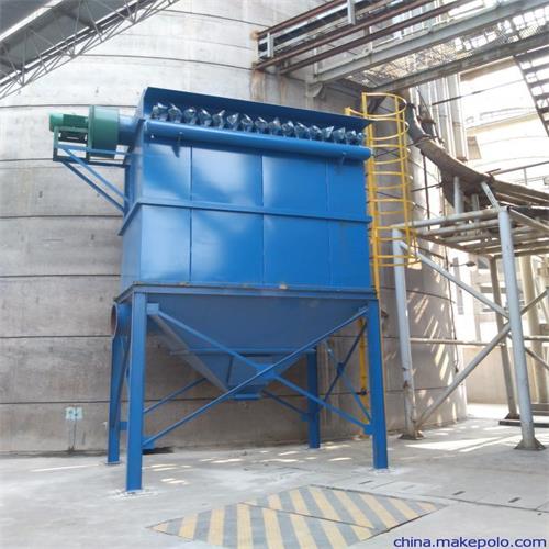

单机除尘器提升阀因压缩空气缺乏跳停有两个因素
储气罐与提升阀之间的油水分离器因压缩空气脏形成滤芯堵塞:/span>
提升阀长期运转后,密封件磨损,形成压缩空气走漏,致使供气缺乏、/span>
单机除尘器处理办法:
增加一套油水分离器,一开一备。当发现滤芯脏时,能够替换别的一套,对脏的这一套进行清洁;
除及时替换提升阀密封件之外,还应采纳以下办法:提升阀供气压力调节??5??MPa之间,确保每个提升阀都能够在划定的时间内动作,压力不宜过高,不然容易负气缸密封件老化,当漏气点加大时,能够适当调高供气压力;确保油水分离器供油,供油速度不能太小,避免失油。别的,在提升汽缸的阀杆处加量的润滑脂、/span>
