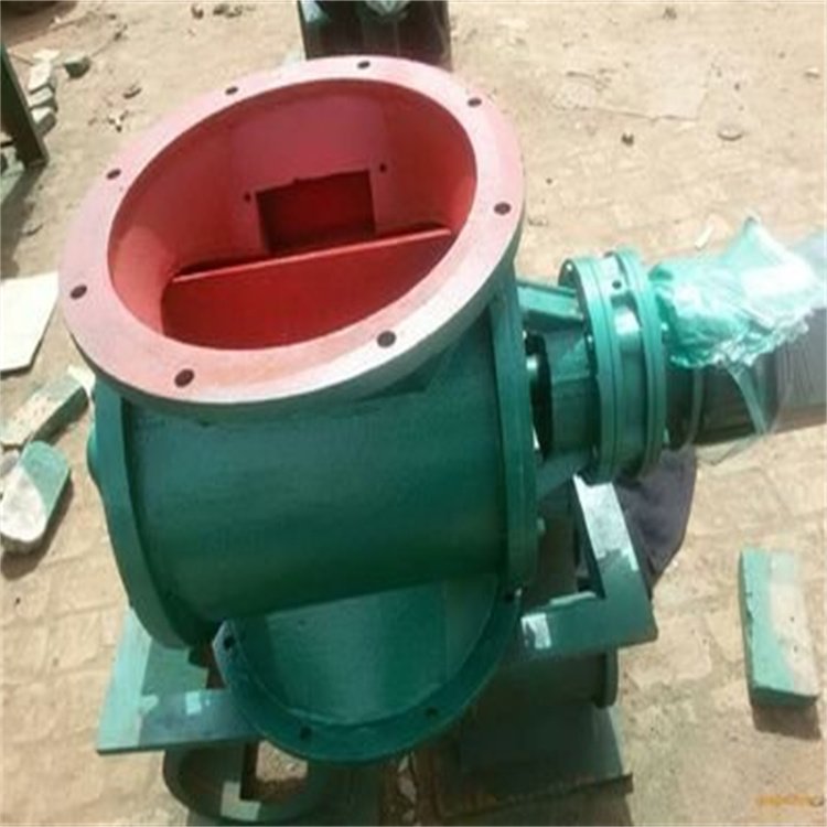

星型卸料器卡死处理方法: (1)个别物料颗粒过大:/span> (2)内部卡住异物,包括轴承处等、/span> 针对以上原因,制定如下处理方法: (1)将上部物料压力调小、/span> (2)停止给料器运转; (3)通过现场手动插板阀关闭清空物料、/span> (5)全开检修集尘阀门; (6)打开旋转密封阀的检修闸门; (7)取出异物:/span>
