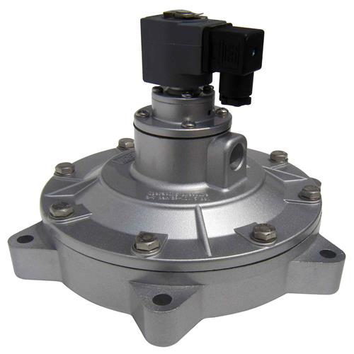

电磁脉冲阀和脉冲电磁阀的区?/span> 膜片把电磁脉冲阀分成前、后二个气室,当接通压缩空气通过节流孔进入后气室,此时后气室压力将膜片紧贴阀的输出口,电磁脉冲阀处于“关闭”状态。脉冲喷吹控制仪dianxin号消失,电磁脉冲阀衔铁复位,后气室放气孔关闭,后气室压力升高使膜片紧贴阀出口,电磁脉冲阀又处于“关闭”状态、/span> 1、电磁阀只相当排放流体;脉冲阀有一个储存释放过程、/span> 2、电磁阀是用电磁控制的工业设备,是用来控制流体的自动化基础元件,属于执行器,并不限于液压、气动。用在工业控制系统中调整介质的方向、流量、速度和其他的参数。电磁阀可以配合不同的电路来实现预期的控制,而控制的精度和灵活都能够保证。电磁阀有很多种,不同的电磁阀在控制系统的不同位置发挥作用,常用的是单向阀、方向控制阀、速度调节阀等、/span> 3、脉冲阀指受电磁或气动等先导阀的控制,能在瞬间启闭高压气源产生脉冲的膜片阀,靠气流经气阻,气容的延时作用,使输入的长信号变为脉冲信号的阀类、/span>
