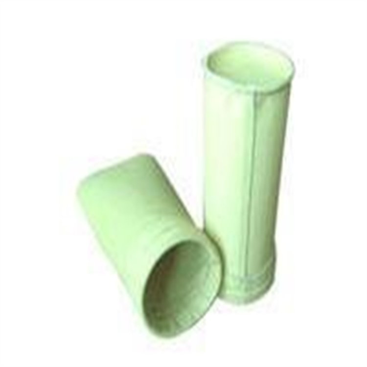

高温除尘布袋的不同应用及相关性能
袋式高温除尘布袋应该能适应高湿、高温、高浓度、化学腐蚀等及其恶劣的条件、/span>
1、钢铁工业高温除尘布袋:钢铁工业的烧结粉尘大,是焦化以后产生的硫氧化物、氢化物、碳氮氧化物等毒性很大。实践表明钢铁工业的干法净化可明显降低环境污染,还可以节约能源,因此对高温除尘器滤袋的使用成为可能。但是转炉、高炉及烧结对高温除尘器滤袋的要求都会不同,所以在选择除尘器滤袋时要根据实际情况进行考虑,如烧结烟气对除尘器滤袋的要求是不怕温需?50-200℃即可,目前使用多的主要是玻纤高温除尘器滤袋,而高炉、转炉煤气用除尘器滤袋需要使用不怕温300℃以上的高温除尘器滤袋,如陶瓷纤维经得起高温除尘布袋、/span>
2、城市垃圾焚烧高温除尘布袋:垃圾焚烧是一种热化学处理技术,焚烧的尾气中主要不好的物质是由致癌性和致畸性的。这些物质是含fu及碳氢化合物在燃烧的过程中形成的,是大量塑料袋及餐盒等塑料制品,在焚烧时愈易产生致癌物质。这类烟气普遍采用的是PPS、P84、玻璃纤维除尘器滤袋、/span>
3、水泥工业高温除尘布袋:水泥企业的各个生产环节都会产生大量的高温含尘气体,这些粉尘会随着废气排除,水泥工业对大气环境产生影响的废气包括粉尘、二氧化硫、碳氧化物、二氧化碳等,其中粉尘会引起肺病,酸性气体对多种植物和动物产生影响。目前水泥行业采用的主要是玻璃纤维覆膜、芳纶、P84等高温除尘器滤袋、/span>
4、火力电厂高温除尘布袋:燃煤电厂是大气污染和区域酸沉降控制的主要,排放商务主要是二氧化硫、PM颗粒物等。实践证明袋式除尘器在燃煤电厂的应用是的,现在燃煤电厂应用多的是PPS高温除尘布袋或者是PPS复合除尘器滤袋。原因是它是一种综合性能好的过滤材料。有好的稳定性、经得起高温性、不怕辐射性和良好的电绝缘性等、/span>
