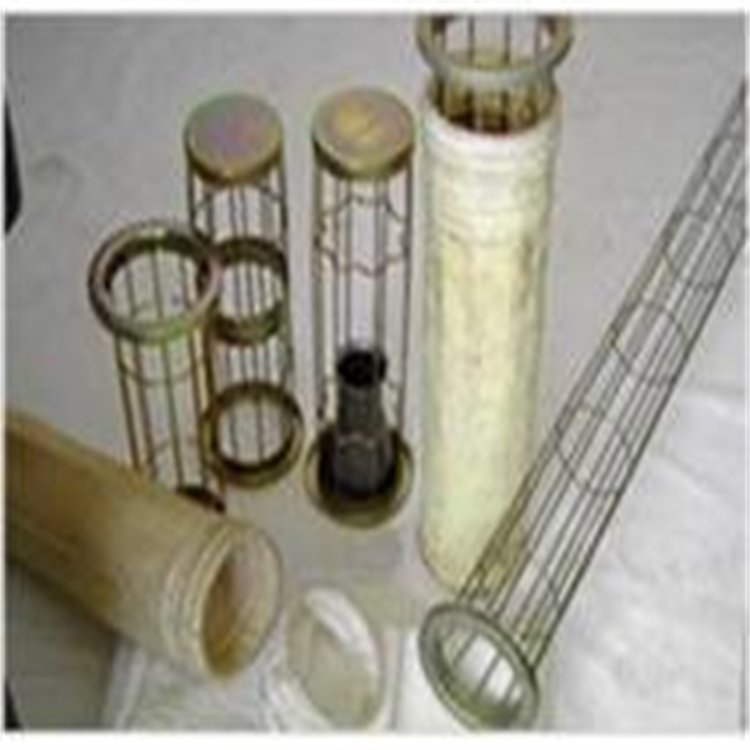

硅除尘骨架的加工过程9/span>
先将已加工好的除尘骨架浸入除油槽15分钟,目的是除去骨架表面的油污、/span>
在从除油槽中取出除尘骨架放入清洗槽进行浸泡清洗,目的是除去骨架上的除油剂、/span>
然后从清洗槽取出除尘骨架放入除锈槽进行除锈处理,目的是除去骨架上的金属氧化层,增强吸附力、/span>
另外从除锈槽取出除尘骨架放入lin化槽进行lin化处理,目的是增强笼骨表面的粘合力、/span>
之后将处理好的除尘骨架放入烤箱,温度设为100℃,进行20-30分钟的烘干,目的除去除尘骨架上的水份,保持骨架本体的干燥。取出骨架,将调制好的硅均匀的喷涂在除尘骨架表面。涂层厚度在60μm?00μm、/span>
将喷涂好的除尘骨架放入烤箱,温度设为220℃,进行120分钟的烘烤。之后保?00℃,进行30分钟的热定型、/span>
后将除尘骨架自然lengque,即完成了除尘骨架硅喷涂工艺。硅粘合力强的厚度在60-70μm之间
