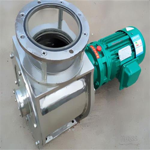

不锈钢星型卸料器使用注意事项 1、定期检查减速机内润滑油油位,三个月换一次油、/span> 2、开机前内部没有物料,应该空载运行,避免闷车损坏电机和减速机、/span> 3、链条式的开机前检查链条的松紧度,调整松紧度、/span> 不锈钢星型卸料器常见故障 1、在使用过程中如果两端端盖轴位漏风、漏灰等现象,可紧固压盖或换密封垫片、/span> 2、使用中突然卡死,请立即断电从检查窗把硬质物料掏空,先用手动盘旋转轮可转在启动、/span>
