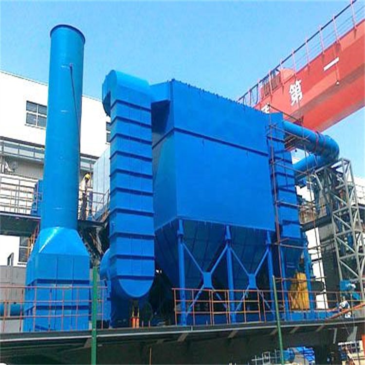

怎样维护布袋除尘设备保证它的正常使用 布袋除尘器又名布袋收尘器,是目前技术成熟的除尘设备,适用于捕集细小、干燥、非纤维性等粉尘。布袋除尘器适用范围广,除尘效率达百分之99以上,可配套多规格中、常、高温滤料,满足各种复杂工况需求。现布袋收尘器已广泛布用于各行业的除尘工程中。我们维护好布袋除尘器能够让布袋除尘器更好的运行,更重要的是也能延长其使用寿命,使我们的利益得到很大,很多出现故障的企业,不是因为除尘器质量问题,而是因为对布袋除尘器维护不太了解,或者是了解的不够透彻,导致维护不当,让布袋除尘器受到损坏,影响生产效率,该如何对布袋除尘器进行日常维护呢,只要了解了就能保证除尘器的正常运行,减少除尘布袋的损坏+/span> 我们要及时查看控制阀以及定时器、脉冲阀等,假如脉冲阀失灵就会导致清灰效果减弱,如果支撑框架不够光滑,就有可能会磨损除尘布袋,降低其使用的寿命,要求工作人员要定时除油污和水滴,经常清洗分离器,才能防止布袋除尘器运转失灵,滤袋堵塞。导致无法工作,我们还要检查布袋除尘器的安装情况,在使用之后,有没有掉袋、松口以及磨损的情况,如果有要及时调整,怎样判断其实很简单,只要根据烟囱的排放就可以了。 布袋除尘器防止结露,结露会对企业生产有很多不利影响,在负压下使用更要注意防止结露,一定要保持布袋除尘器和温度之间的平衡,就能防止粉尘因为受潮黏糊在滤袋上,从而堵塞织物孔眼,造成清灰失败的情况发甞/span>
