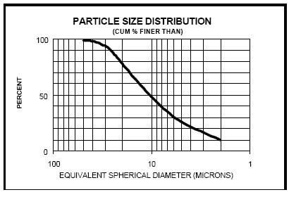

有一种粉体的粒径分布图如下,请问它的目数是多少?

中位?250目,最大粒?25目,最小粒?250目,你这 产品粒度分布比较 宽,

300~6500目,这是什么产品阿?这么宽?用什么设备加工的>/td>

d50=15um左右,分布算窄了
