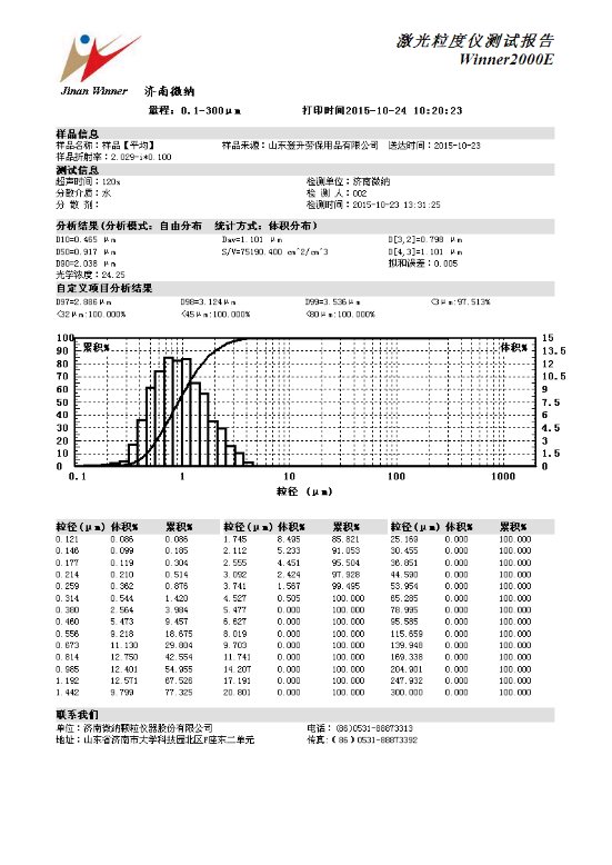

我们所见到的钛白粉无论是锐钛型还是金红石型,都是由直径?span style="font-family:Calibri">0.1~0.3μm的球形颗粒单一晶体所组成。单一晶体粒子的大小和由此凝集集合的二次粒子的结合力数值以及结合量将会导致钛白粉分散体系的白度、消色力、分散性、耐候性等颜料性能很大的变化。因此颗粒粒度和粒度分布是影响颜料性能和应用指标的重要性质之一,对所有的颜料性能几乎都具有决定性的影响?nbsp;
由于颗粒的粒度与形状对其产品的性质与用途影响很大,不同的测量方法适用于不同的粒度范围,由于采用了不同的原理,对于同一样品的检测结果在数据上会有偏差,目前工厂常用的分析方法已经普遍使用激光粒度仪进行检测。以下是使用winner2000E检测的钛白粉粒度,测试报告如下9/span>
