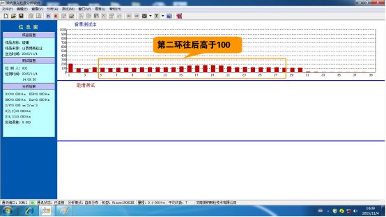

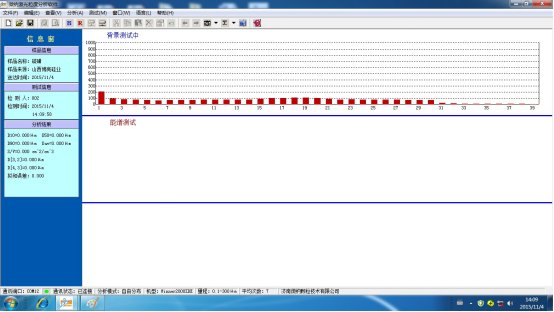

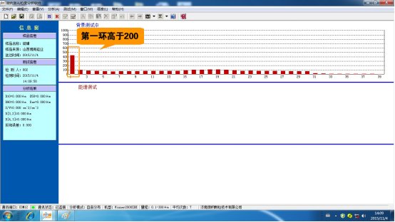

使用激光粒度仪为什么要测试背景>/span> 背景是激光透过纯净介质后在探测器上形成的固定的光信号,主要是探测光经过路径上的颗粒物(例如,样品池玻璃和透镜表面上的污渍、内部的瑕疵、介质中的残余颗粒等)对光的散射引起的。测量背景的目的的是在粒度测试(有样品)时扣除这些固定的、与样品无关的信号,以消除样品散射以外的杂散光对测试结果的影响、/span> 激光粒度仪的背景值如果在大部分探测器上都偏高,而靠近中心的??单元正常时,原因往往是样品池玻璃上的污渍、透镜上的灰尘、介质中残留的颗粒、介质温度低于室温引起的玻璃外表面的雾滴等;如果靠近探测器中心的探测单元,尤其是??单元过高,一般是由光束对中不良引起的。如果所有探测单元的背景信号都过低,很可能是激光器功率下降或者滤波针孔偏移造成的。查清引起背景信号过高或过低的原因后,应排除上述问题,使背景强度恢复到正常状态、/span> ?/span>winner2000ZDE智能湿法激光粒度仪分析仪操作软件为例: 1.仪器加水排气泡后+/span>第一环高?00,应该是光路没有对中,可进行光路对中、/span>
2.仪器加水排气泡后,第二环往后背景都很高,应该是样品窗污染。可清洗样品窗、/span>
3.经过调试后,背景达到以下情况,就可以进行背景测试、/span>
