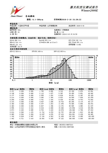

三、激光粒度仪在脱脂大豆粉粒径检测中的应?/span>
脱脂大豆在生产和加工中,粒度的控制非常重要。激光粒度仪作为现代最主要的粒度检测方式越来越普遍应用。本次实验使用的?/span>winner2000E,测试报告如下9/span>
